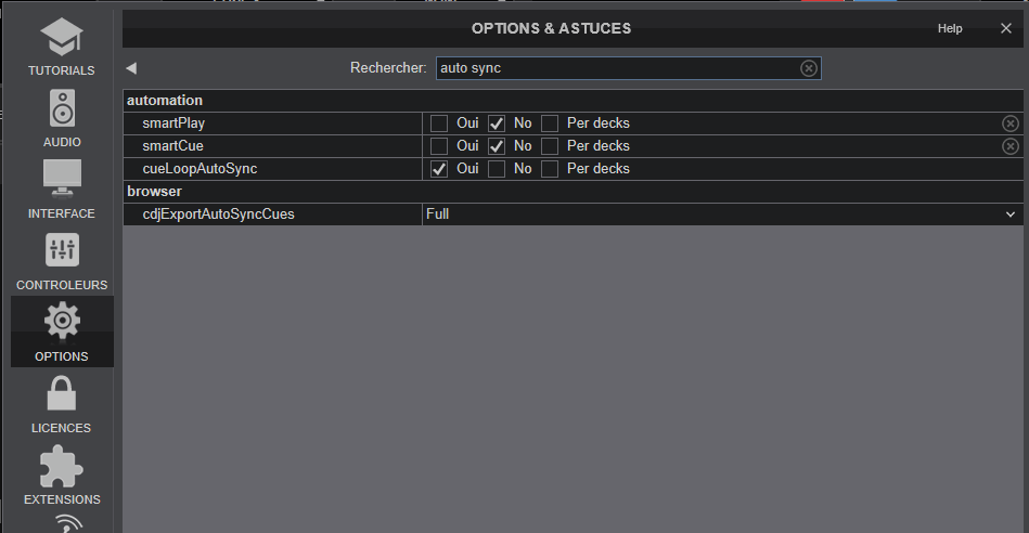

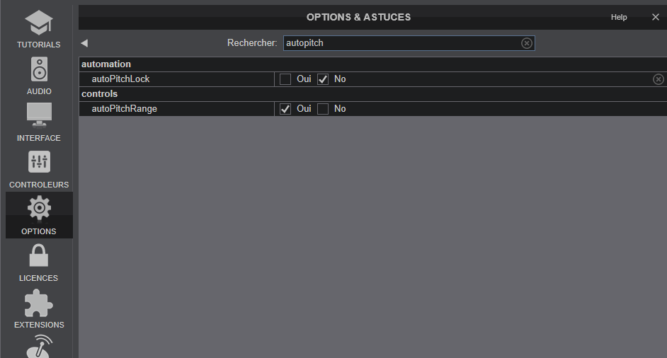

Bonsoir,
Va dans l'option dans la barre de recherche tape et
vérifie si
vérifie si
vérifie si
Auto syncest bien sur Non
vérifie si
Autopitchest bien sur Non

Il faut désactiver l'auto pitch lock
Sur la skin par défaut vue Pro, le bouton se trouve à coté du pitch
