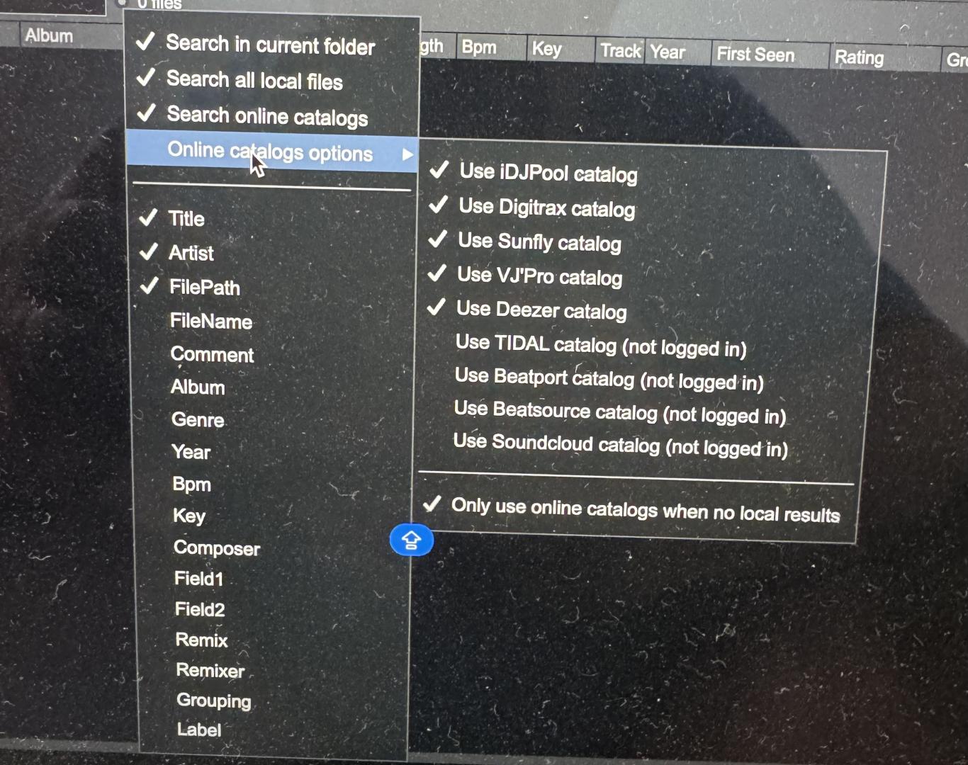

Se a assinatura premium está ok, possivelmente o programa já está reconhecendo seu login Deezer, por isso não aparece a mensagem na tela. Pesquise alguma coisa no browser VDJ e veja se já tem resultado. Confirme também se as opções para exibição de resultados dos catálogos on-line estão ativas.

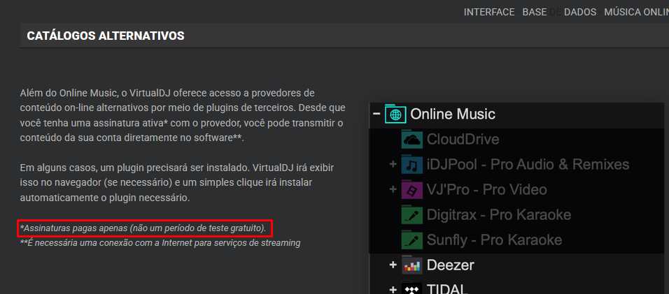

Estava dando uma olhada nos manuais aqui, acho que como estou como 30 dias gratuitos ele nao libera ativar, so apos o primeiro pagamento. E sobre earlyAccessUpdates para “Não/No ja estava ou sempre teve como nao, engraçado atualizar.
