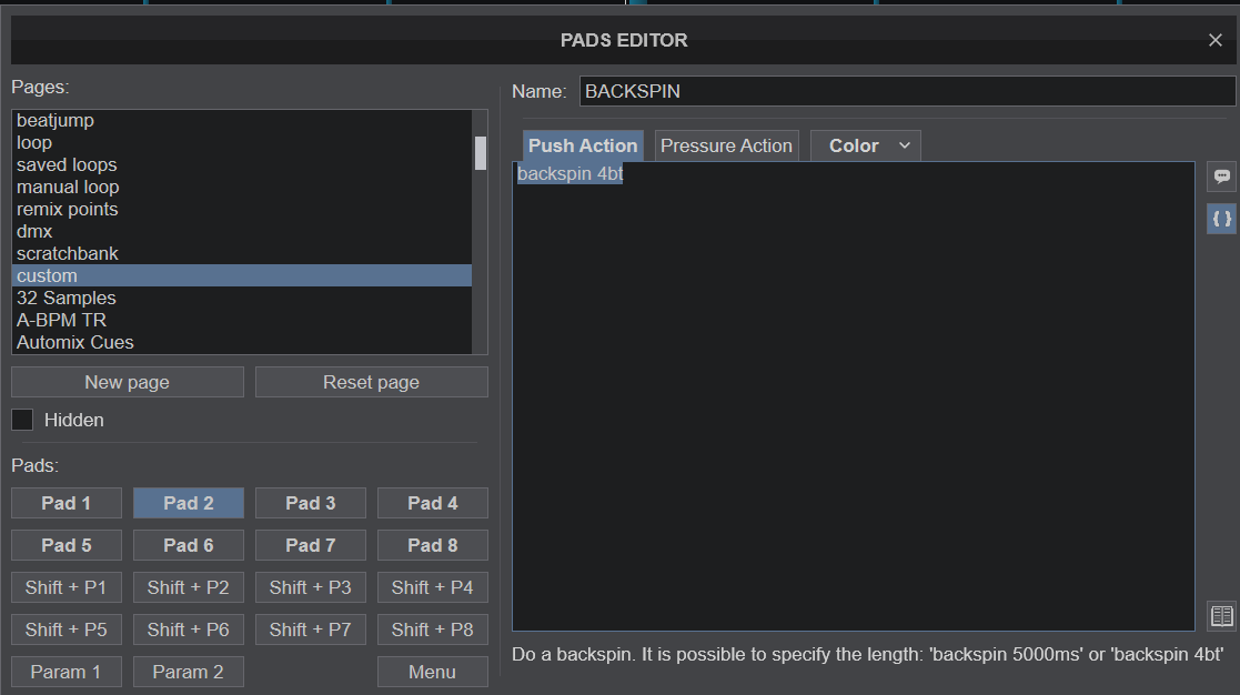

Estou com um problema com o efeito backspin, quando uso ele a partir da aba fx ele funciona de maneira anormal, e não para a música após o fim do efeito, ao usar o efeito a partir de um pad customizado que fiz ele funciona como sempre funcionou, o pad customizado tem somente esse texto "backspin 4bt"
Não sei o que esta acontecendo, o porque esta acontecendo e como resolver, se alguem puder dar uma ajuda agradeço.

PS: Esqueci de gravar como esta o script do backspin no pad customizado então vou colocar uma imagem.

Verifica como estão os parâmetros do efeito a partir da aba FX.
Clique no menu suspenso com o nome do efeito, e depois na lista de efeitos que aparecer, clique na engrenagenzinha ao lado do nome do efeito, vai aparecer os botões de parâmetros/regulagem no canto direito do browser. E se você usa algum controlador, basta selecionar o efeito e clicar nos botões rotativos de intensidade do efeito (costumam ter dois em alguns controladores, é super fácil alterar e desregular sem querer).
Poder ser que algum esteja desregulado e inserindo o comportamento que você estranhou.
