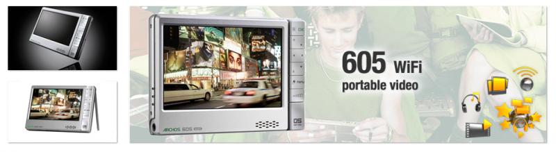

Ma su consiglio di bazooka (dato che sarei orientato al Video Mix) ho visto questi lettori multimediali portatili ARCHOS, che all\'atto pratico sopperirebbero alla carenza sia audio che video... a sto punto faccio una spesa per questo aggeggino e sono sistemato giusto???
ho anche l\'uscita video che potrebbe sopperire alla carenza video...
scusate l\'O.T.... ma a sto punto chiudevo il giro.

secondo me la fai troppo facile.....devi connettere sia l'uscita audio che quella video, quindi potresti avere bisogno di un mixer video.....mah!
E poi scusa, ma se devi spendere 3 o 400 euro per un lettore multimediale, dai uno sguardo ai volantini dell'Ipercoop e comprati un altro portatile, con pochissimo di più almeno hai un pc completo....eh!
E infine scusa, ma se stai per suonare in un bel locale, vuoi che loro non abbiano un lettore cd?

Sicuramente il locale avrà i cdj e fin qui ci siamo.
PEr il video ci vorrebbe uno switch video poi l'audio l'aggancio al mixer...
Due portatili... no divento scemo al quadrato!!!
me ne basta e avanza uno...
era solo un parere che chiedevo...

L' ARCHOS con uno switch video è un ottima idea, Baz la sa lunga...

se l'apparecchio con lo schermo e' capace di registrare Video....
...lo switch non servirebbe nemmeno.
Basta collegarlo come se volessi registrare l'intiero videoset della serata,
con l'audio e il video in uscita dal PC (3 RCA colorati) direttamente nelle prese REC dell ARCHOS,
e collegare invece le uscite dell'apparecchietto al resto dellimpianto.
In questo modo i segnali vengono comunque replicati tra IN & OUT, e tutto sembrera' normale.
Ma c'e' sempre un play/rec d'emergenza sulla linea, che fa anche da PreView Video da baanco,
e in caso si fermi il PC..... basta metterlo in PLAY su qualche traccia di comodo
e sia agli schermi che agli amplificatori riceveranno i solito segnale,
tamponando in pista igli inconvenienti della consolle.
Augh !

nel post precedente ho parlato di Audio/Video e dei registratori multimediali Archos,
ma questo sistema puo' venir buono anche per chi non bazzica con i VideoClips.
Basta procurarsi un buon MP3Player che faccia anche da REGISTRATORE DI LINEA
(ovvero che possa registrare i suoni anche da un segnale esterno, e non solo dal suo microfonino),
e collegarlo tra PC e mixer (o qualsiasi altra parte dell'impianto a cui collegate il computer).
Questo registratore, se collegato con l'IN al PC (o alla consolle o alla scheda audio) e l'Out all'impianto
vi fara' da tramite tra VirtualDJ e il mondo esterno, e potra intervenire da solo,
se il Pc o una sua periferica essenziale si spegnesse o andasse in tilt,
semplicemente mettendolo in PLAY (su qualche traccia preparata in precedenza).
Con questo sistema ci si risparmia anche l'onere di alzare un nuovo cursore del Mixer,
in quanto sfrutterebbe lo stesso ingresso a cui era gia' collegato prima.
L'Archos aggiunge solo il video (e anche un monitor), ma il sistema descritto e' pressoche' universale.
Augh !

Tornando un attimo a parlare dell'archos.
Ho un paio di domande:
1. è consigliabile comprare anche la relativa DVR station giusto?
2. è necessario comprare anche i plug in per farlo funzionare?? mi spiego: per l'utilizzo con file Avi o mp3 è necessario comprare i plug in che archos vende separatamente? l'ho letto su diversi siti... dove gli acquirenti si lamentano anche per i costi non proprio... "economici".
Grazie.

Aracronis & Ghost sono software per Backup di Sistema
che ho collaudato varie volte con successo, e mi sento di consigliarli entrambe
(vanno Benissimo). Ma ce ne sono anche tanti altri.
Non so a quale funzione sono chiamati questi Plug-In di Archos.
Io uso l'AV700, e avendolo formattato piu' volte, non ho avuto mai bisogno di aggiunte strane.
Una volta che registra Audio Video con buona risoluzione (in AVI MP4)
non gli ho mai chiesto di fare assurdita' (supporta anche MP3, foto in JPG e alcuni giochini JAVA).
Funziona anche come HD esterno in USB, e se devo usare formati di file diversi
sbroglio tutte le conversioni dal PC.
Sono indispensabili invece gli acessori che gli permettono di registrare da segnale esteno,
come la scatolina con le varie spine di connessione (Video REC IN)
o negli ultimi modelli la DVR STATION che fa anche da base d'appoggio.
Augh !
