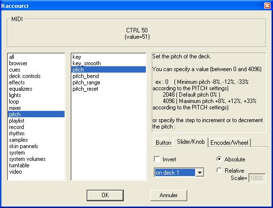

Oui pour mes jogs c'est bom à 90%, tout à fait le souci que j'ai c'est avec les sliders de pitch, j'arrive à les asigner correctement...

Essaie ceci pour les sliders de pitch : (chez moi cette config fonctionne)

Bon vais éssayer de t'expliquer le soucis, EX quand je suis sur la fenetre de VDJ pous assigner mon slider le slider est bien prit en charche (touche 51) le hic c'est que quand je bougue mon slider il me donne comme value 69,64,32,0 ... ... ... Ex je me mets sur +6% (max) je monte mon slider d'un poil et hop il passe de la valeur 96 à 64 à 32 et à 0... et ainsi de suite, du +6% au +3% (un quart d'échele) il doit passer de 96 à 0 au moins 30 fois.... tu me suis
J'ai assigné mon slider du volume au pitch juste pour tester et ça marche nikel chromos ! Car mon slider de volume fait 0 ( au minimum ) et 127 ( au maximum ) comme toutes les autres touches, 0 = off et 127 = on... alors que ce foutiu de slider me fait 96, 64, 32,0, 96,64,32,0... ... ... j'ai éssayé bien sur de lui donner des valeurs mais rien à faire, je séche là :///

Dans la fenêtre pour assigner les fonctions MIDI (comme la copie d'écran que j'ai posté) est-ce que la valeur du paramètre midi de tes sliders de pitch est stable ? De même quand tu les bouge, cette valeur est-elle cohérente avec les mouvements des sliders ? Dans le logiciel fourni avec ta console, ces sliders fonctionnent-ils correctement ?
