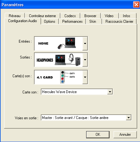

quel est la config de ta carte son du pc ? 2.1, 4.1 ou 5.1 ?
si tu a une minimum 4.1 fais comme le screen en dessous

Ouupps Autant pour moi :(
essaye en Selectionnant Carte son =>Asio driver ( il te faudra peut -être asio4all)
Ensuite dans Voies en sorties règle a ta guise

j'ai une 2.1
c'est pour cette raison que j'ai acheté l'omni : pour la pré-écoute et table de mix
