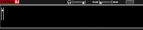

as-tu regarder dans la configuration de la omnicontrol si il y a une sélectionner casque ou un volume du casque ?

j'ai installé les drivers comme indiqué sur le cd
je n'ai pas de panneau de config pour ça, je pensai pouvoir le faire avec vdj
le seul panneau que j'ai est celui de connexion et de sélection de la latence

je crois que limol a trouvé, il faut trouver le moyen d'augmenter le son du casque (omni)
la barre de défilement de pré-écoute avance; donc problème de volume?

Regarde aussi sur le volume du casque sur ta skin
geposted Wed 15 Apr 09 @ 2:25 pm
Je ne vois pas où je pourrai trouver le règlage du volume de l'omni?
je suis sûr que c'est ça...mais je trouve pas...je vais tout essayer je verrai bien
skin de dj fandos...bordel je ne trouve pas

regarde aussi dans la config de vdj -> option si la préécoute auto est sur toujours

oui, toujours
mais je cherche le réglage du son sur la skin, je cherche mais ne trouve pas...
Quand je joue avec la connectique du casque j'entends des grésillements...cé bon signe cela veut dire que c'est un pb de volume
geposted Wed 15 Apr 09 @ 2:34 pm
Essaye avec la skin de base .
c\'est dans la partie supérieure gauche
c'est dans la partie supérieure gauche
j'y ai pensé mais mon écran est particulier...j'ai du redimensinner un skin.
si je prend celui de base, je ne verrai pas le dessus ni le dessous...
JE N'AI QUE 676 EN HAUTEUR
