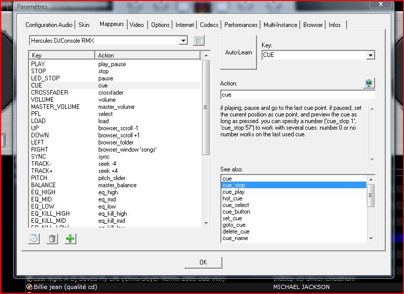

Je n'arrive pas non plus à parametrer le cue comme il était auparavant !!! cue tu marques ton morceau ! tu appuies sur stop et il se place sur le cue !!!!

pour le stop dans le mappeur choisi ta touche stop et dans la partie de droite sous action tu choisi cue_stop

Change "cue" en "cue_Stop"
Tu peux aussi utiliser "cue_button" à place et commuter de mode (entre cue et cue_stop) avec "play_mode" (c'est à mon avis la meilleure solution)

Merci mais j\'ai du mal à percuter pour le cue !!! j\'ai donc mis cue stop comme sur la photo mais la le cue ne marque plus du tout

Tu veux dire que dans action au même titre que je dois inscrire : effect "backspin" pour les effets il faut également rentré : "cue stop .... etc
J'ai donc rentré cue_stop mais rien toujours pareil ! quand j'appuie sur cue le morceau reviens à zéro ! pareil pour les autres cue !!!!

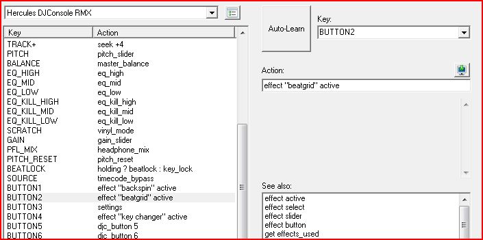

Pour le beatgrid cela ne fonctionne pas !!! pourtant j'ai mis effect "beatgrid" !!!!! (voir photo)
geposted Sat 06 Jun 09 @ 10:54 am

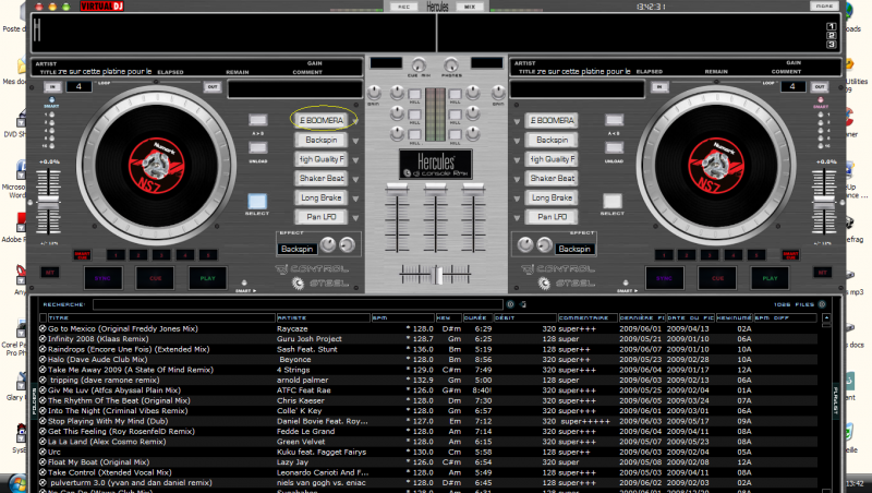

tu appuis 2 s sur le boutton de la rmx et non sur la skin
geposted Sat 06 Jun 09 @ 12:09 pm
Beatgrid avec une majuscule au B

Humm, je pense avoir compris ton problème: c'est au niveau de la skin que tu utilises. Elle ne t'affiche pas ce que tu écris. Normal car là tu ne modifies pas les slots d'effet mais le slot principal d'effet
De plus, le code de la skin RMX détecte uniquement "djc_button".
(mais VDJ t'execute bien l'effet)
Si tu veux travailler sur les slots, c'est:
effect 1 active
effect 2 active
et il faut modifier la skin
Si tu veux garder la skin RMX alors garde djc_button

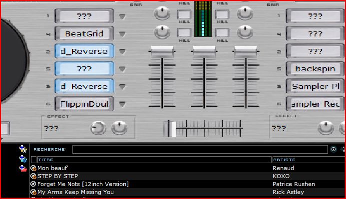

Alors j'ai mis en face de BUTTON 1, 2 etc : "djc_button". Du coup en laissant la touche de la rmx enfonçé 2 seconde je peux choisir mon effet !!! Ils fonctionnent sauf le Beatgrid.
Le problème de cette skin RMX c'est qu'elle n'affiche pas dessous les effets, les samples etc... Il est peut être encore un peu tôt pour voir fleurir une skin RMX qui nous le permette !!!!
C'est quoi un slot???
En tous cas merci je progresse un peu ;-) (c'est l'avantage de partir de super loin ! la progression est pus visible ;-)
En tout cas le coup des samples qu'on peut réduire !!!! vraiment super

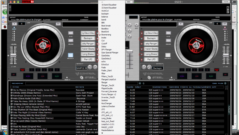

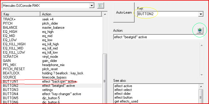

pourquoi tu n'assigne pas de cette façon:
1-(en rouge) tu selectionne button 1 (qui doit apparaitre entouré en jaune button1)
2-tu clique sur le petit écran (entouré en vert)
3-la fenêtre du mapper va se fermé
4-tu clique sur le bouton 1 de la skin (voir en dessous)
une fois cliqué sur le button 1 de la skin la fenêtre du mappeur s'ouvre tu clique sur ok et tu répète l'opération sur tous les effets
une fois que tu a assigné tout tes boutons tu selectionne tout les effet comme l'image ci-dessous en cliquant sur les flèche entouré en rouge le menu apparait et tu selection l'effet désiré ;)
essaie et tiens moi au courant ;)
j'ai essayé cette façon avec un user des la steel et vdj pro d'après lui ça fonctionne ;)
