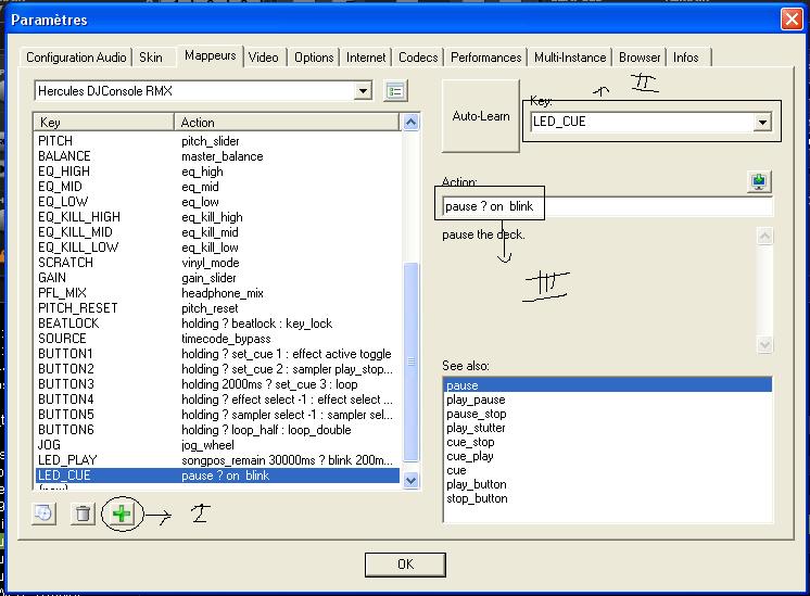

ajoute cette fonction dans le mapper
appuis sur la croix verte(1)
choisi la "key " en haut a droite led_cue(2)
rentre la focntion suite "pause ? on blink"(3)
et valide tous
et valide tous
geposted Tue 01 Sep 09 @ 1:39 pm
et valide tous
et valide tous
C'es vraiment sympa sa marche très bien merci encore
geposted Wed 02 Sep 09 @ 3:02 am

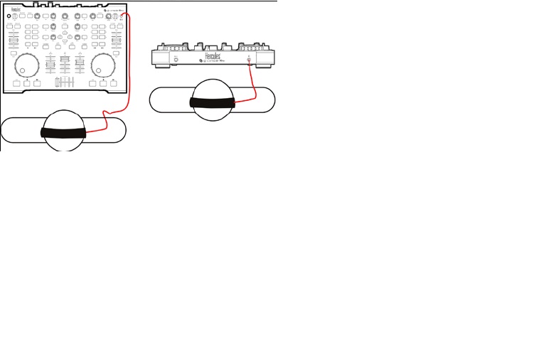

Salut,
quelqu'un peut il m'aider pour le branchement de ma RMX???? SVP....
je deviens fou....j'arrive à obtenir le son vers ma chaine hi-fi,ok no problem MAIS je n'arrive pas à obtenir la pré-écoute dans mon casque...
est ce que le problème vient de ma configuration ou le branchement de mon cablage?
Pour le moment je branche mon jack audio de mon pc (endroit où je branche mon casque) vers la chaine hi fi et juste la prise usb de la RMX vers le pc. Est ce bon? comme ca j'ai bien du son vers ma chaine hi fi mais pas de pré écoute. concernant la configuration c'est le flou total...un vrai casse tête!!!!! PLEASE HELP ME....

branchement vers la mini chaine
branchement du casque
p.s: tout es ecrit dans le manuel
