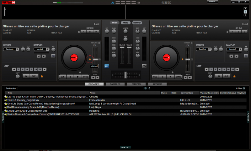

en continuant mes essais, je me rends compte que le pitch se cale seul... je charge un morceau et il se met de suite au même bpm que celui qui tourne !!! en le réduisant avec le pitch de la rmx c'est les 2 pitch qui bougent en même temps ! mais ils gardent la même différence
cela ne me plait guerre comment y remédier ????
merci
merci

Il suffit de se rendre dans le Menu Options de Vdj
Vdj =>Config=>Options => Désactiver [Bpm Automatique]

dans option bpm automatique desactiver
edit: sinclair plus rapide :p

non se n'est pas le BPM auto mais le pitch lock qu'il faut décoché
sur la widscreen de vdj
