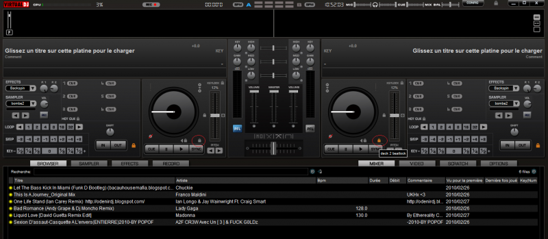

sur la skin de SQuat ;)
->ici<-
les 2 cadenas entouré doivent etre gris ;)
->ici<-
geposted Mon 01 Mar 10 @ 3:53 am

en fait j'ai remarqué que c'est en restant appuyé sur le bouton beatlock de la rmx que le fameux beatlock se verrouille
c'est dommage que la skin que j'utilise ne possède pas de lock ... je la trouve super (vdj6 widescreen)
dis moi limol comment vais je voir si le beatlock se verrouille sur l'écran si je fais un raccourcis clavier ??? mais il faut créer 2 raccourcis ?
un pour chaque platines ?

1) Tout simplement quand tu lances la deuxième musique tu verras les CBG vont aller s'aligner automatiquement en face,
Ou quand tu déplaces l'un des deux waveform avec la souris, si tu vois les CBG revient s'aligner automatiquement en face cela veut dire que le Beatlock est activé
Exemple du CBG -> http://fr.virtualdj.com/forums/121865/French_Forum/Probl_me_de_BPM.html?search=<span style=
2) Oui tu peux créer 2 raccourci pour la platine A & B
Sinon tu peux créer un raccourci et en sélectionnent la platine A ou B, et tu désactives le Beatlock avec la touche assigner
