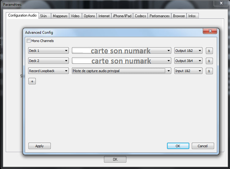

hey coucou Seb
en effet je l'ai aidé dans les config vdj mais la pré-écoute et toujours présente je lui ai dit de faire comme ceci :
je pense que je suis bon !!!
mais ça ne fonctionne pas :(
le logiciel pour la radio que nous mixons et flme (Adobe Flash Media Live Encoder 3.1) est se que lui pourrais entré en conflit avec vdj ?

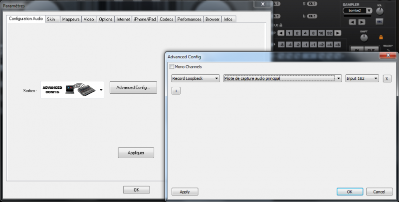

Salut ,
Dans cet onglet de Configuration avancé ,
il faut également indiquer a quelles sorties audio sont attribués Deck 1 ,2,3,4 ,..... samples , etc... pas uniquement le record loopback .
geposted Mon 06 Dec 10 @ 11:26 am

Coucou mon Lyli,
oui j'ai essayé cette config mais ça ne va pas il manque un truc.
Coucou Jérome, donc si je te suis bien je dois créer 3 lignes, 1 pour chaque sortie et la der pour le record ??
geposted Mon 06 Dec 10 @ 11:35 am

comme ceci ?
geposted Mon 06 Dec 10 @ 11:40 am
Exactement Lyli ;)
geposted Mon 06 Dec 10 @ 11:41 am
On aurais pu cherché longtemps :(
moi je pensais qu'il falais juste dire a vdj l'endroit ou récupéré le son c'est tout (comme mon premier imprim ecran d'en haut)
vas y seb test :)
