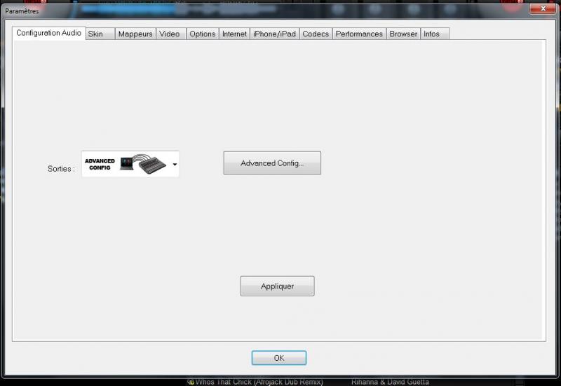

ÉTAPE #1
0. Éteignez Virtualdj Pro 7.01
1. Éteignez votre contrôleur VMS4
2. Placez tous les Midilog en mode USB
3. Mettez-vous en 8 Out
4. Mode normal
5. CF-A sur CH2 et CF-B sur CH3
ÉTAPE #2
0. Allumez votre contrôleur VMS4
1. Allumez Virtualdj Pro 7.01
2. Allez dans les configurations VDJ et dans configurations audios
3. Allez dans les configurations avancées et créer comme ci-bas
ÉTAPE #3
PRENDRE UNE CÂBLE LEFT/RIGHT RCA.
BRANCHEZ LE CÂBLE DANS LE OUT BOOTH.
BRANCHEZ L'AUTRE EXTRÊMITÉ DU CÂBLE RCA DANS MIDILOG #1 LINE IN
Pour ceux qui n'auront pas de grésissement de son, heureux pour vous! ;)

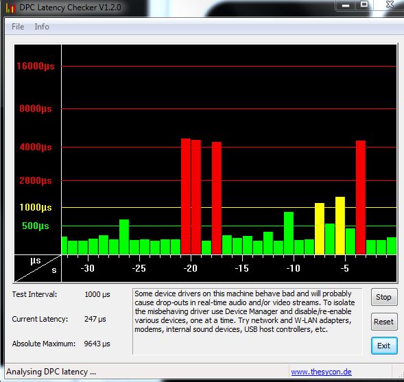

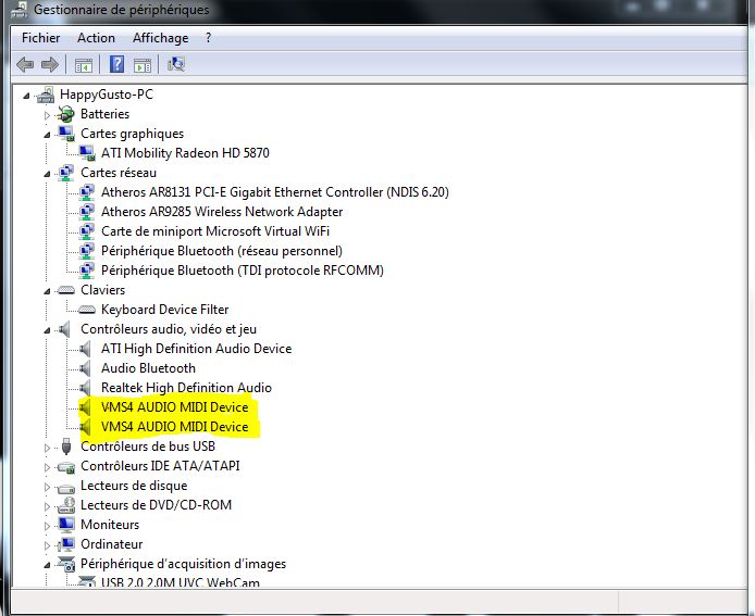

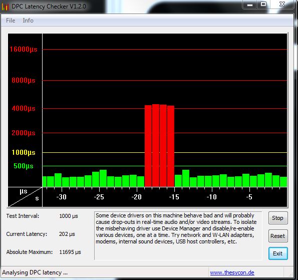

Pour ma part, j'ai tout essayé pour enlever les craquements. (Sûrement pas car ça le fait encore ;-p) ... J'ai désinstallé mes autres cartes sons, désinstallé puis réinstallé Virtualdj Pro 7 et la console. J'ai tout mis mes drivers Asio de la VMS4 à jour etc.
De plus, en mode 8 Out, mon soft plante presque tous les coups! Ou encore quand je place mon premier titre sur un deck, il load au 1/5 plus ça gèle!
Le seul amélioration de craquement est quand j'utilise l'ASIO4ALLV2 mais, j'ai toujours le problèm du plantage du soft.

@justus6000 :
Je ne sais si cela vas résoudre votre soucis mais ce lien à l'air pas mal pour voir ce qui coince :
DPC latency checker ... voir tout 1er post
ps : c'est en anglais si jamais ,-)

Salut,
Est-ce normanl que le périphérique VMS4 apparaisse toujours deux fois dans le gestionnaire? Voir photo ci-bas:
Et voilà deux images de mon DPC Latency... Il semble être dans le rouge quand mon WiFi est actif. Sauf que même en désactivant mon network, j\\\'ai toujours ces craquements!
Bref, j'ai à peu près tous désactivé et réactivé mais toujours des craquements.
Ah lala... Si près du but et je suis live dans 5 heures!!!! lol!
