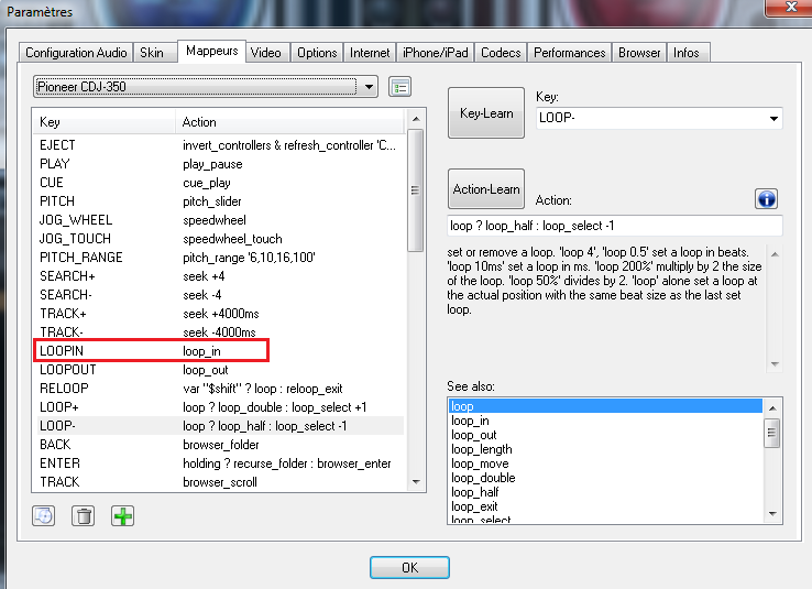

Avec ma CDJ-400, pour faire une boucle 4 temps parfaite, j'utilise cette commande :
<map value="LOOPIN" action="loop 4" />
Avec le + et -, tu augmentes ou diminues la loop.
Pour quitter la loop, tu appuies sur EXIT.
Voila ce que j'ai dans mon fichier XML :
<map value="LOOPOUT" action="loop_out" />
<map value="RELOOP" action="reloop_exit" />
<map value="LOOP+" action="loop_double" />
<map value="LOOP-" action="loop_half" />
Je suppose que ce sera identique avec la CDJ-350

oui Dj DJay j'etais dessus lui n'a qu'a changé se qui est entouré en rouge sur le screen loop_in devient loop 4
dans key-learn il ne touche a rien, il modifie que action-learn et y met loop x (x = au nombre de mesure qu'il veut mettre 4, 8, 16, etc...)
comme ceci :
