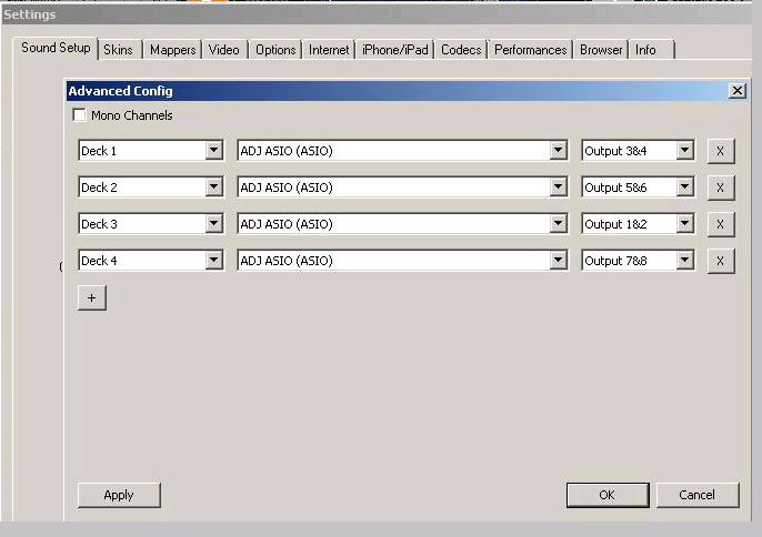

Also in der Config von VDJ wird unter Sound Setup als Soundcard die VMS4.1 erkannt, allerdings scheinbar nicht als DJ Console. Kann also VDJ nicht über die VMS steuern. Was genau sollte ich downgraden?

Also ich hab den Thread nochmal durchgelesen. So wie es Aussieht handelt es sich bei deiner Version um die 6.0.2.
Stelle doch die advanced config mal so ein....
Das wäre dann das Deckrouting für ein Skin mit der Deckfolge 3-1-2-4
greetz
rob
