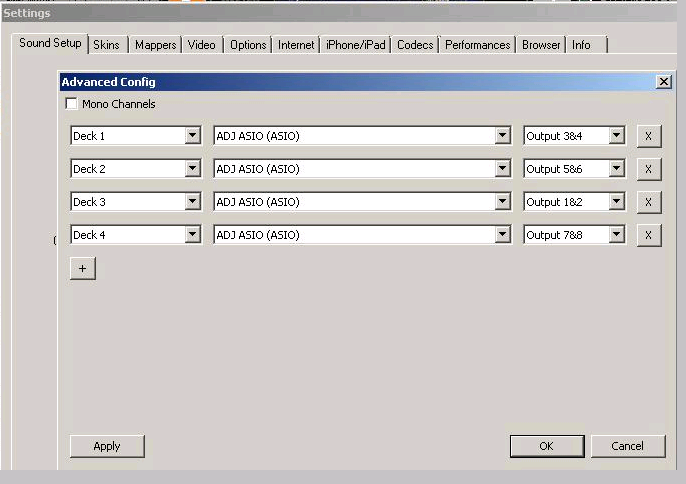

Wähle in der Auswahl outputs die advanced config im soundsetup und stell dann bitte folgendes ein:
alles weitere steht hier:
http://de.virtualdj.com/homepage/roBroY09/blogs/4824/VMS_4___4_1_Troubleshooting_Deutsche__bersetzung___Erg_nzung.html

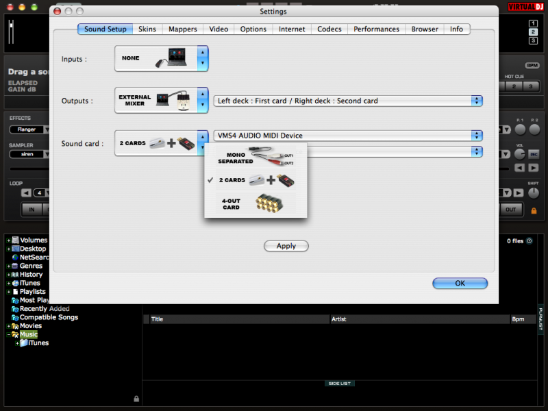

Ist mein erster Mac Heiko ;-)
Also ich wollte einen Asio ähnlichen Treiber installieren...
Aber wahrscheinlich kann ich deshalb die von Rob empfohlenen Einstellungen nicht vornehmen, mein Setup gibt das leider nicht her:

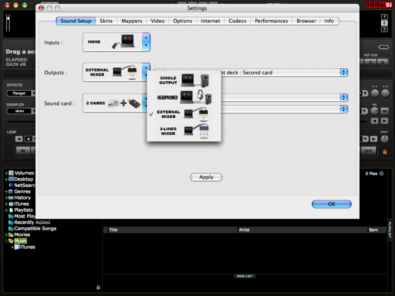

im Menue outputs "external mixer" auswählen und die VMS als Soundkarte...dann sollte es gehen....

external mixer
4cards - aadj
und gut is
4cards - aadj
und gut is
geposted Tue 12 Feb 13 @ 1:10 pm
Ok, es hat funktioniert! Danke für die unkomplizierte und schnelle Hilfe und Entschuldigung für meine Begriffsstutzigkeit! Wenn ich jetzt noch mit dem Mapping von DJdaddy zurecht komme, ist alles in Butter!
