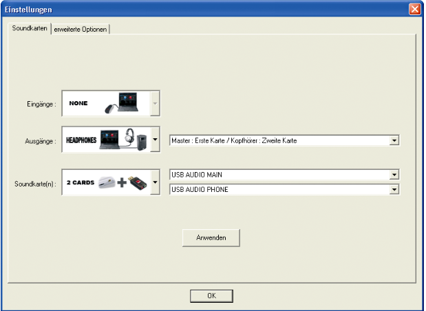

bitte mal ein Bild deiner Soundconfig posten....
geposted Sat 08 Feb 14 @ 6:49 am

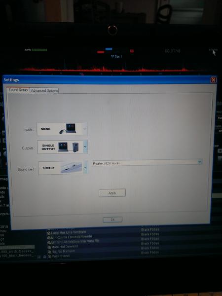

Mein Sound Setup
geposted Sat 08 Feb 14 @ 7:17 am
Hab dir doch geschriebn du sollst die Bedienungsanleitung lesen! Da steht alles drinn, sogar auf Deutsch (Seite 19) wie du das machen musst.
Nicht jeder hat den gleichen Kontroller, toll wenn andere für dich das lesen müssen und es dir dann nochmals schreiben. Lesen musst es ja hier ja auch.
So musst du deine Einstellungen haben und am Kontroller den auf Stellung PC stellen. Und natürlicherweisen den Kontroller mit dem USB-Kabel an den Computer anschliessen.
Gruss Mike
Gruss Mike
geposted Sat 08 Feb 14 @ 7:41 am

Hallo Mike,
Habe schon gelesen, aber für mich sind das böhmische Dörfer.
Auf jeden Fall vielen Dank.
Jetzt habe ich es. Bei mir im Sound Setup stehen auch andere Begriffe.
vielen vielen Dank.
Jetzt ist mein Sohn glücklich. Es ist sein Geburtstagsgeschenk.
Suuuuuuuuuper
geposted Sat 08 Feb 14 @ 7:56 am
