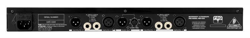

Behringer FBQ 1502 Ultragraph Pro 15 , devrait me sufir je pense
par contre , les connection son xlr et jack , moi il me faut principalement du rca mais je pense que ça devrai aller avec des cables xlr/rca ou des cables jack/rca
et si je prend des du style 2 xlr /1 xlr je peut aussi utiliser ça
donc cela devrait aller

Non, c'est un cable comme ceci qu'il te faut: http://www.avls.fr/data/img/cordons-xlr-rca-cables-klotz-cable-modulation-1-5-m-2-x-xlr-male-2-x-rca-male-klotz-al1-5mc.jpg

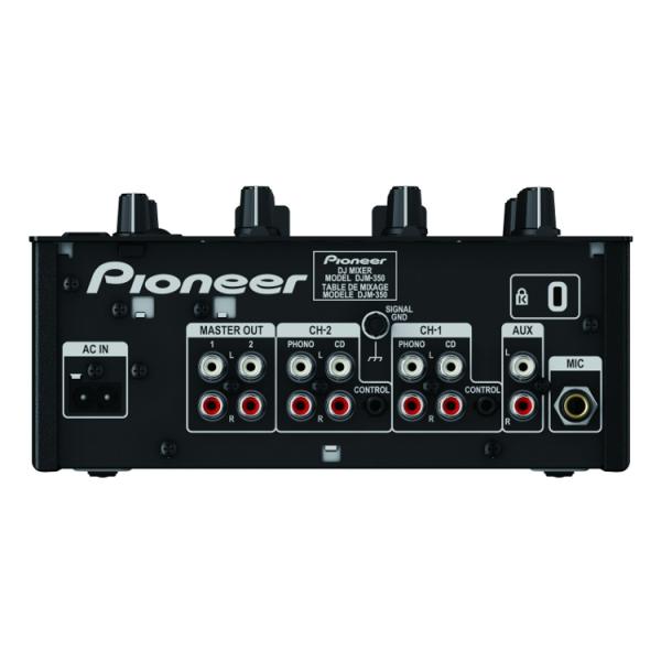

tu est sur
c'est pour brancher la dessus et tres souvent je branche deux system son amplifier

Le deuxième adaptateur que tu a mit lui est bon mais le premier avec une seul XLR n'est pas bon. Car il faut une prise XLR pour chaque voix c'est de la connexion symétrique.
Sur "input 1" de l'equaliser, tu branche l'XLR rouge et sur "input 2" l'XLR noir, apres sur "ouput 1" c'est la sortie pour les enceinte de droite et "ouput 2" la sortie pour les enceinte de gauche

Ah d'accord, alors dans ce cas c'est un peu plus compliquer car tu veux "diviser" le signal, qui sort de l'equaliseur, en deux.
L’idéal serai de mettre un Splitter de signal => http://www.thomann.de/fr/the_tracks_ds_2418.htm
Le Splitter a une entrer et 4 sortie (donc ton cas juste 2 sortie seront utilisée), sur l'entrer du Splitter on branche la sortie de l'equaliseur, et une sortie du Splitter ira sur le système son de droite, et la deuxième sortie sur le système son gauche.
Je sais pas si tu me suis bien la ? ^^ C'est assez compliquer a expliquer.
