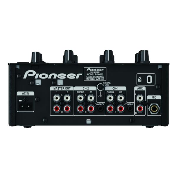

a la maison j'ai deux kit z 5500 branché en rca a la table de mixage comme ça avec un adaptateur
ensuite j'ai l'intention d'acheter deux club mate 15 http://www.musik-service.de/dap-audio-club-mate-15-prx395771030fr.aspx
que je veut disposer comme ça de chaque coté
et je voudrais me servir de l'équaliseur autant a la maison quand soirée
et sur la table de mix j'ai deux sortie master out 1/2 comme ça je peut branché deux system son

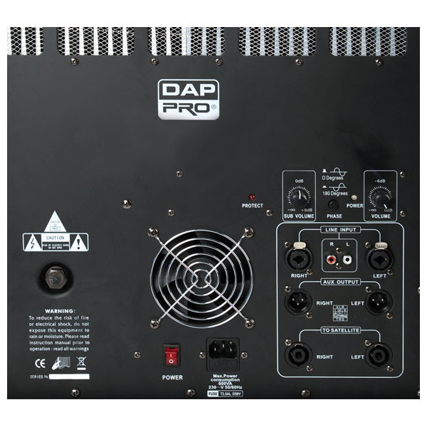

Bon je viens de voir le système EQU que tu veux et il n'est pas adapté avec un système DAP Audio série CLUB MATE en passant !
Car il a 3 sorties, 1 canal droite et 1 canal gauche et 1 subwoofer ....
Alors que pour attaquer le système DAP il te faut un EQU qui à que 2 sorties, 1 canal droite et 1 canal gauche car il y'a un EQU intégré dans le système DAP qui sépare ensuite le signal pour alimenter les 2 satellites !
Pour ceci que je conseil celui que j'utilise soit : SAMSON S-CURVE 231
Qui est parfait pour le système DAP et de plus peux passer du mode RANGE DB de 6 à 12 sur simple pression d'une touche !
Et aussi un touche pour outrepasser l'EQU pour que le son ne soit pas modifié par l'EQU si on veux entendre le changement rapide avec et sans EQU...
Serte il est 2x plus chère que celui que tu veux mais comme dit il ne vas pas jouer pour ton futur système ... après toi qui voit ,-)

Regarde bien le système DAP la connectique :
Tu peux entrer dans le système et il a une sortie BOOTH (AUX) pour alimenter un autre système donc c'est parfait 1 EQU et depuis ton système DAP 1 tu vas au système DAP 2 et voila ! ,-)
