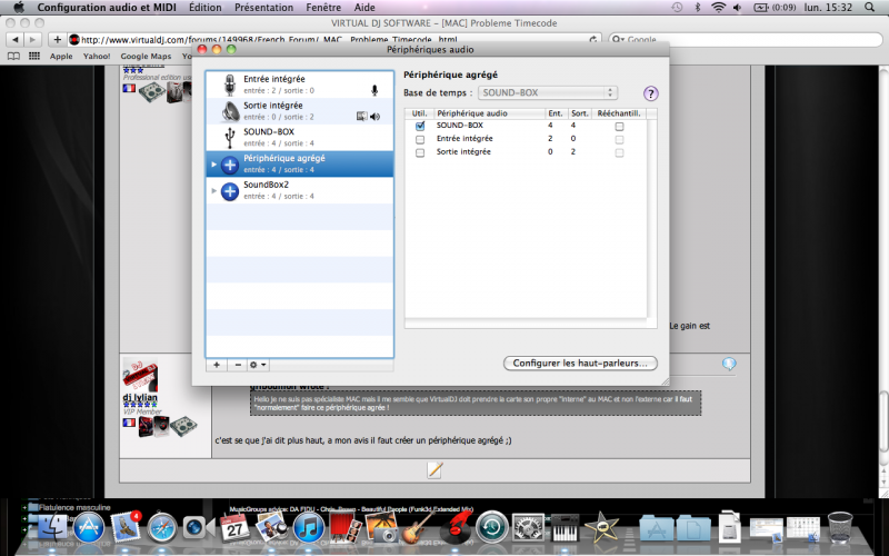

il ne faut pas créer des périphériques agrégé ?

Hello je ne suis pas spécialiste MAC mais il me semble que VirtualDJ doit prendre la carte son propre "interne" au MAC et non l'externe car il faut "normalement" faire ce périphérique agrée !
Regarde ceci :
http://support.apple.com/kb/HT1215?viewlocale=fr_FR&locale=fr_FR
Et pour mieux t'aider fait nous donc une copie d'écran de ce que tu as dans l'onglet AUDIO de VirtualDJ Pro Full ,)

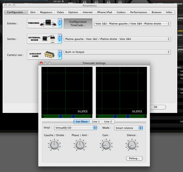

Le gain est exactement comme toi et comme tu le vois, aucune détection de mon timecode, il y a écrit "silence"... Oui j'ai tout fait appuyé sur phono ainsi que line sur ma carte son externe, mais rien n'y fait...
c'est se que j'ai dit plus haut, a mon avis il faut créer un périphérique agrégé ;)
geposted Mon 27 Jun 11 @ 8:29 am
Voila ce que ça donne dans le menu configuration audio, néanmoins la création d'un périphérique agréé ne change rien, j'ai toujours ce même probleme :(

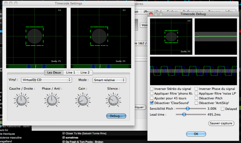

A force de persévérer j\'ai réussi a enfin détecter mes timecodes, ce qui donne désormais ça
Il me reste désormais plus qu'à régler mes timecodes correctement ( ça c'est une autre histoire)....

cantalien wrote :
Purée !!! Tes câbles sont bon ?
Quand le signal est carré cela peux venir d'un soucis de "GAIN" pour information ,-)
Donc diminuer le gain et le signal d'entrée est trop fort dans la carte son !
ps : tu as fais quoi pour avoir du signal que je puisse mieux aider la prochaine fois merci !
Yan

moi je verrai un probleme de commutation phono /line ou de type de signal
