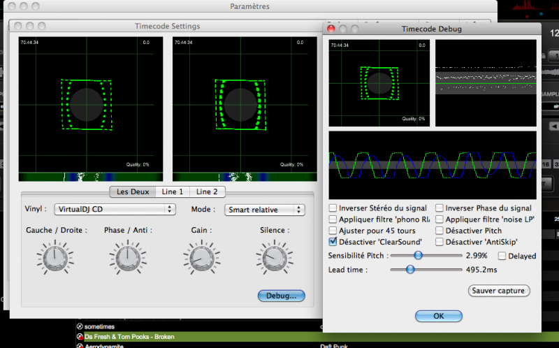

Quand le signal est carré cela peux venir d'un soucis de "GAIN" pour information ,-)
Donc diminuer le gain et le signal d'entrée est trop fort dans la carte son !

Si c'était le Gain, il aurrai des tous petit cercle. Là je pense vraiment que le signal passe pas corectement : cables, la terre, comutateur line/phono, le cd qui a était mal gravé, réglages du mac ou encore la carte son.....

Si le gain est trop fort cela peut venir du probleme de commutation line/phono .
et c'est le cas dans la majeur parti des cas...

Bon beh là, je suis confronté à un nouveau probleme... Au niveau de ma carte son j'ai bidouillé le gain mais je ne vois aucune différence sur mon carré qui devrait devenir un cercle... Ensuite niveau branchement je pense pas avoir fait d'erreur...

Et pour te répondre Mabouille pas le GAIN sur VDJ qu'il faut aussi modifier mais le signal d'entrée qui arrive sur ta carte son (avant genre mettre un réducteur de niveau) !
Sinon si le signal est carré as tu vérifié que ton branchement soit correcte pour Droite et Gauche aussi Rouge ou Blanc etc... ?

Oui tu avais été trés claire avant :) donc j'ai vérifié le gain sur ma carte en plus de vérifier sur VDJ. COncernant mes branchements, je suis quasi certains qu'ils sont bons...
La sortie de ma première platine va dans le INput 1 de ma carte et ressort Output 1 sur ma table de mixage et pareil pour la deuxième platine.... Niveau couleurs je suis bon aussi....
geposted Tue 28 Jun 11 @ 11:09 am
Je viens de changer les timecodes, de grand public je suis passé à pro et la miracle.... Cela semble être bon :)

Normal pour un Pro avec VirtualDJ Pro Full faut tout mettre en Pro voyons :-p
Bon en passant c'est ce que préconisais Dj Lylian et bibi soucis de signal ,-) et ce qui est drôle c'est que si tu avais ceci sur ton PC je ne vois pas pourquoi cela change sur MAC à moins que tu nous ai pas tout dis petit coquin !

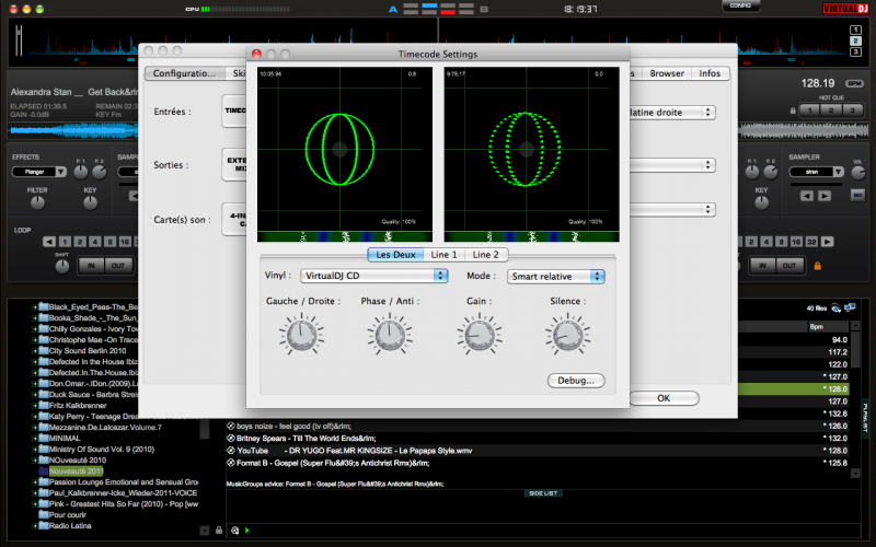

Oui c\'est vrai, tu avais raison :)... Je t\'en remercie. J\'ai monté les gains comme tu m\'as dit, cela donne ça maintenant... C\'est bon non??
geposted Tue 28 Jun 11 @ 2:16 pm
lol Oui un tout petit peux moins, le but est de jouer sur les Trois bouttons pour avoir le plus beau cercle possible dans le carré. Apres si ton signal est à 100% c'est bon
geposted Tue 28 Jun 11 @ 3:10 pm
