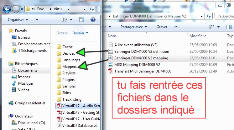

essai sur autre ordinateur l'interface et la DDM-4000
sinon tu n'as rien a configurer pour la ddm 4400 il suffit de mettre le mappeur et le fichier XML définition dans les dossiers comme j'ai tes indiqué sur l'autre topic.

Ha bon Bizarre, tu veux dire en assignant les boutons de la DDM-4000 a VDJ ?
Tu as bien la version Pro Full,
Enregistre ta version pro Full dans ton profil comme tu l'as fait pour la version RMX.
Donne nous la config de ton pc, mémoire, processeur --> Paragraphe: --> 4) et 5)

Ton PC n'as pas assez de RAM,
RECOMENDED system requirements:
Intel® Core™ 2 or AMD Athlon™ X2
1280x1024 resolution
Multi-channel DirectX compatible soundcard
1024MB RAM
200MB free on the hard drive
Par conte encore une fois tu n'as rien assigner sur ta table DDM-4000.
si tu as déjà mis les fichiers Behringer DDM4000 V2 mapping et le fichier Behringer DDM4000 Definition & Mapper V2
(tu l'es supprime)
Puis Il sufit de télécharger ce Mappeur --> http://fr.virtualdj.com/addons/8198/Behringer_DDM4000_Def___Mapper.html
puis tu décompresses le fichie zip ou WinRare nommer Behringer DDM4000 Definition & Mapper V2
puis tu copies le fichier XML nommer --> Behringer DDM4000 V2 definition tu l'as colle dans le dossier Devices
En suite tu copies le fichier XML nommer --> Behringer DDM4000 V2 mapping tu l'as colle dans le dossier Mappeurs
Et tout ces dossiers ce trouve dans le dossier de VirtualDJ.
Pense a enregistrer ta version Pro Full dans ton profil.
Voila pas plus simple que ça.

J'ai tout refait, meme problème : "VDJ a cessé de fonctionner..." puis ensuite c'est :"Un problème a fait que le programme a cessé de fonctionner correctement. Windows va fermer ce programme et vous indiquer si une solution est disponible."
Dommage, il n'y a pas de solutions disponibles ><"
geposted Mon 02 Jan 12 @ 11:59 am
Commence a augmenter ta RAM avec 512Mo c'est vraiment minime, il te faut au moins 2Go de RAM.
c'est dommage que tu ne veux pas enregistrer ta version pro full dans ton profil, tu pourras avoir toutes les mises à jour et les téléchargement des ADDONS gratuitement.
