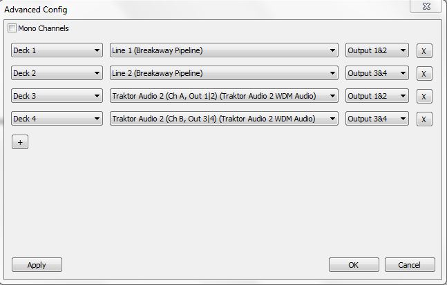

Hm ok, ich versuch es mal zu erklären (wie ich mir das denke, dass es funktioniert. Habe es selbst ja noch nicht getestet)
Sagen wir, du möchtest an der VMS die mittleren beiden Kanäle über Breakaway laufen lassen.
Stellst also vorne an der VMS auf USB. Konfigurierst alles so wie schon zuvor von dir gepostet und auch funktioniert.
Damit wäre, laut Blunts Aussage, die VMS4 Soundkarte völlig belegt, da von BDJ eingenommen.
Du hast jetzt ja aber noch 2 Kanäle an der VMS frei, die du so nicht nutzen kannst.
Also nimmst du eine weitere Soundkarte, die Audio 2.
In VDJ stellst du jetzt für die beiden freien Decks die Audio 2 als Soundkarte ein.
Die beiden ersten haben ja BDJ.
Virtual DJ jagt nun also den Sound der beiden anderen Decks nicht über die Soundkarte der VMS4 raus, sondern über die Audio2.
Damit du mit diesem Signal aber was anfangen kannst und mixen kannst, muss das Signal erst wieder in die VMS rein.
Also schließt du die Ausgänge der Audio 2 Soundkarte an die beiden freien Kanäle der VMS4 an. Und zwar an den LineIN Eingängen.
Jetzt musst du natürlich vorne an der VMS diese beiden Kanäle auf "analog" stellen.
Und schon solltest du in der Lage sein, alle 4 Kanäle der VMS nutzen zu können.

roBroY09 wrote :
ho ho ho das wird ein spass....mittlerweile 3 verschiedene versionen wie`s funzen soll ....das gibt nachtschicht die alle durchzutesten ;-)) ...
Du brauchst nicht viel zu testen. So wie oben von PachN beschrieben, läuft es so, wie Du Dir das vorstellst.
Bis vor wenigen Minuten selbst getestet und kann die Funktionalität bestätigen. :-)
Wird bei Dir auch kein großer Aufwand mehr sein, da Du das meiste schon erledigt hast.
Asio-Treiber von der Audio 2 installieren, Audio 2 anstecken, in VDJ die Audio 2 zuteilen (den freien Decks).
Ob Du bei der Audio 2 "Output 1&2/Output 3/4 oder Output 5&6/Output 7&8" angibst spielt keine Rolle.
Ging bei mir beides.
Mapping sollte ja schon passen bei Dir.
Wenn Deine Audio 2 eingetroffen ist und Du noch Fragen hast, dann frag ruhig.
geposted Thu 31 May 12 @ 2:32 pm

So, neuer Lagebericht. :-)
Es laufen alle 4 Decks über BW DJ und die Audio 2 (ohne die Audio 2 wieder in die VMS4/4.1 zurückführen zu müssen).
An Kanal A die Boxen/PA, an Kanal 2 die Kopfhörer.
So, wie Du es Dir von Anfang an vorgestellt hast.
Hier noch ein paar Bilder von meinen Einstellungen:
Die Audio 2 ist von Vorteil, da man auch gerne Vorhören möchte.
Abgesehen davon, wird es dadurch praktisch 2x verstärkt (obwohl Deine VMS4.1 von sich aus schon mehr Druck hat, als meine VMS4).

Vergessen zu erwähnen (falls es nicht ganz klar ist).
Vorne an der VMS auf 8 OUT und die Channel alle auf Usb.
Lautstärkeregler für die Kopfhörer funktioniert auch, also aufpassen, dass der nicht auf 0 steht.
Die LED-Anzeige bei der VMS funktioniert natürlich nicht, da sie ja nur mehr als Midi-Controller fungiert.
Solltest Du das Bedürfnis verspüren, die Gain-Regler zu benutzen, dann musst Du sie nachträglich noch mappen.
Viel Glück und viel Spass, wenn Deine Audio 2 eintrifft.
Wie vorhin schon erwähnt, falls es doch Probleme gibt, dann einfach melden.

roBroY09 wrote :
...hast du dir schon mal braenzu`s variante angeschaut..er meint das man die ganze 4.1 mit der audio2 über bdj jagen kann...steht auch hier im thread...
Wegen Deinem Hinweis habe ich mir die Variante nochmal angesehen und versucht umzusetzen.
Zum Glück mit Erfolg. :-)

Von der Bedienung her sind beide Varianten identisch. Bei der ersten Variante werden halt nur 2 Decks durch BW DJ "geschleust"
Problem ist auch, das Du dann auch unterschiedliche Lautstärken hast und diese erstmal abstimmen musst.
Entweder per Gain oder die Audio 2 auf einen angepassten Level bringen (hoffe, dass war halbwegs verständlich).
Bei der zweiten Variante ersparst Du Dir das natürlich, da alle 4 Kanäle durch BW DJ und die Audio 2 laufen.
