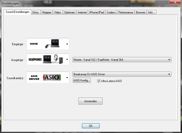

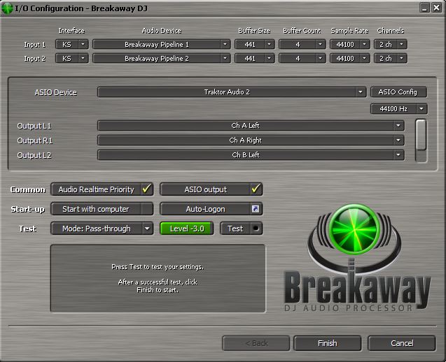

na|toll wrote :
So, neuer Lagebericht. :-)
Es laufen alle 4 Decks über BW DJ und die Audio 2 (ohne die Audio 2 wieder in die VMS4/4.1 zurückführen zu müssen).
An Kanal A die Boxen/PA, an Kanal 2 die Kopfhörer.
So, wie Du es Dir von Anfang an vorgestellt hast.
Hier noch ein paar Bilder von meinen Einstellungen:
Die Audio 2 ist von Vorteil, da man auch gerne Vorhören möchte.
Abgesehen davon, wird es dadurch praktisch 2x verstärkt (obwohl Deine VMS4.1 von sich aus schon mehr Druck hat, als meine VMS4).

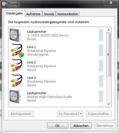

Hallo alle zusammen. Bevor ich mit meinen Erfahrungen beginne, möchte ich mich ganz herzlich bei ALLEN bedanken, die mich die letzten Wochen bei meinem Problem begleitet haben und den Nerv und Ausdauer hatten, mir mit Tips, Fachwissen und Ratschlägen zur Seite zu stehen !!!! Nun zum Thema: Breakaway Dj ( BDJ ) unterstütz 4 Deck Controller wie die VMS 4/ 4.1 NICHT. ( Beim Denon MC 6000 sieht es wieder anders aus, aber der spielt auch in einer ganz anderen Liga). BDJ kann nur 2 Stereokanäle bedienen. An Anfrage in der BDJ Schmiede, teile mir Leif Claesson mit, das es irgendwann mal auch eine Version geben wird, die 4 Stereokanäle bereitstellen kann.....irgendwann einmal...;-)) Im Gegensatz zum Denon kann man den Master out bei der VMS nicht separat einstellen.
Man bekommt BDJ mit ein wenig Hilfsmittel an der VMS aber doch zum Laufen. Als erstes benötigt man nochmal eine zusätzliche Soundkarte ( in meinem Fall die Audio2DJ von Native Instruments, kostet ca. 90.- Euro), da BDJ die verbleibenden 2 Stereokanäle der VMS blockiert.
Variante 1: 2 Decks über die VMS und 2 Decks über die Audio2. Funktioniert im Prinzip, ist aber nicht zu empfehlen, da die Tracks, wenn sie über die verschiedenen Soundkarten laufen ( z.B. Deck 1 + 3) nicht synchron laufen. Auch selbst dann nicht wenn die Beatmatch Funktion aktiv ist. Man kann auch nach Gehör einstellen, aber nach ca. 20 Sekunden laufen die Tracks wieder aus dem Takt. Daher ist eigentlich nur die 2. Variante zu empfehlen die man wie folgt angeht:
- VMS auf den Post EQ Modus stellen ( PFL4 Butten beim Einschalten der VMS gedrückt halten )
- Entfernen der Fake Befehle für die Mixer Section aus dem Mapping ( Linefader, EQ`s etc.)
- Wenn man keine externen Geräte angeschlossen hat die Schalter vorne an der VMS auf USB stehen lassen, der Wahlschalter für die
Ausgänge auf 8out stellen.
- Die Audio2 + ASIO Treiber installieren.
- BDJ Pipline 1 in den Audioeinstellungen von Windows als Standart definieren
- Die Out`s von BDJ auf die Audio2 einstellen( na|toll hat oben die entsprechenden Screenshots mit der richtigen Config. schon reingestellt )
- Bei den Soundeinstellungen von VDJ Eingänge: NONE...Ausgänge: MASTER/ HEADPHONES und als Soundkarte die ASIO Treiber von BDJ
einstellen.
- Die einzige Verkabelung findet dann an der Audio2 statt. Hier könnt Ihr sogar die mitgelieferten Kabel verwenden ( 2x 6,3mm Stereoklinke
auf Chinch L + R ).
- Die Audio2 hat 2 Stereoausgänge. D.h. 1 Stereoausgang auf den Verstärker/ Endstufe, der andere Ausgang kann zum Vorhören
verwendet werden.
ACHTUNG !!!!! Die Audio 2 funktioniert hier wie ein Turbolader. Sie verstärkt das Signal der VMS nochmals um ein vielfaches !!! Also beim Testen aufpassen dass Euch nicht die Bassline aus dem Gehäuse fliegt. Zum Einpegeln hat die Audio2 für jeden Ausgang noch ein Stellrad, mit dem Ihr die Lautstärke entsprechend anpassen könnt. Der einzige Wehmutstropfen bei dieser Variante ist, dass die Peakanzeige der VMS nicht (mehr) funktioniert.
