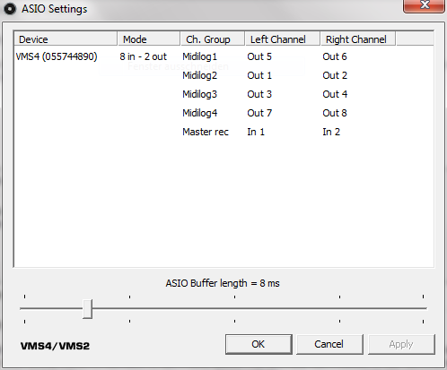

Erzähle ich Dir gerne (höre ich da Wut oder Frustration raus?). Egal.
In den Asio-Einstellungen (Start -> American Audio Asio Driver 1.2) sollte es so aussehen:
Bitte den V 1.20 von hier installieren:
http://vms4dj.com/downloads_uk.html (ein wenig runter scrollen)
Da Du in VDJ LE nichts einstellen kannst, müsste das passen, (gibt kein Advanced bei LE, aber auch nicht notwenig).
Wie gesagt, musst Du auch das 4-Deck aus Deinem Download-Center verwenden.
Das sollte funktionieren. (Hatte auch vorher LE und da funktionierte das).
Wenn nicht, melde Dich wieder.
