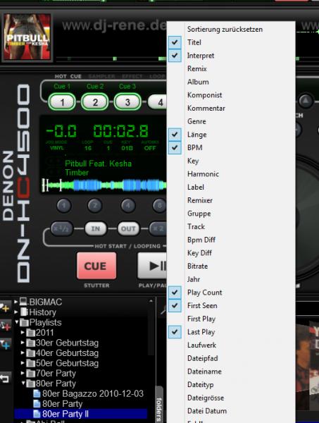

alternativ könntest du dir auch das Feld "last play" anzeigen lassen...
geposted Mon 30 Jun 14 @ 4:57 am
Nein, in der Playlist macht das schon Sinn. Zumindest für mich! Ich lege auch 3 Tage hintereinander im gleichen Club auf und spiele ungerne die gleiche Reihenfolge! Da kann ich dann kontrollieren, wie ich es in den Tagen vorher oder ein paar Wochen vorher gespielt habe, um nicht die gleiche Reihenfolge zu haben (Nein, bitte keine Diskussion ob das überhaupt jemanden auffallen würde! ;-)
In der Historie geht das ja, aber warum soll das nicht in einer Playlist gehen???
Die Playlist wird ja in der richtigen Reihenfolge angezeigt, solange man sie nicht anders ordnet. Dann kann man sie aber nicht mehr durch Knopfdruck in die alte Ordnung bringen. Wäre doch einfach, wenn man die Play time einfach mit in die Spalten einfügt und anzeigen lassen kann, oder?
geposted Mon 30 Jun 14 @ 6:39 am
Wenn Du in der Playliste bist (Sideliste rechts) dann einfach die erste Spalte anklicken (das kleine Kästchen) bzw. rechte Maustaste.
Wenn Du die Playliste in der MItte im Browser siehst ist das der Bearbeitungsmode und die dort gemachten Änderungen werden gespeichert.
Bezüglich der Play-Time - die M3u Playlisten haben ein vorgegebenes Format. Wenn Du damit kompatibel bleiben willst geht das nicht da es dieses Feld dort nicht gibt.
In der History wurde das eingebaut - allerdings ohne Gewähr das die Datei als Playliste mit anderen Programen kompatibel bleibt.
Die alte Sortierung kannst ganz leicht wieder herstellen, einfach rechtsklick im Browser Top (da wo Interpret, Titel, etc. steht) dann auf Sortierung zurücksetzen klicken ;-)

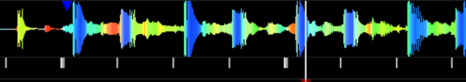

DJ Nick Berlin wrote :
Wie kann ich verhindern, dass die Tracks, wenn ich sie oben in den Player ziehe, neu "gescannt" werden?
Dadurch verschiebt sich wieder die Rhythm Line und ich muss wieder alles einstellen ;-(
Gruß Nick
Gruß Nick
Hm, hatte ich nicht erst vor kurzen irgendwo gelesen, dass jemand die selben Probleme hat?
Edit:
Kaum Starte ich VDJ neu, ist ein Update da und was ist passiert?
...wieder verschoben ;-(
...auch die Lieder, die ich heute erst editiert habe.
