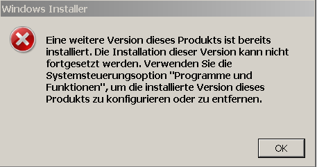

jakovski wrote :
Wenn da mal Probleme beim Updaten auftreten kann man normalerweise einfach die Install Datei drüber bügeln.
Das dachte ich mir auch, aber folgende Meldung kommt:
geposted Mon 07 Jul 14 @ 10:18 am
Achso, stimmt. Mist das ist so ein Microsoft dingens.
Du musst tatsächlich deinstallieren und dann neu aufspielen.
MS blockiert anhand der selben Versionsnummer die Installation da diese Version ja schon drauf ist.
War bei v7 auch schon so.
geposted Mon 07 Jul 14 @ 10:31 am

Definitiv nicht. Wenn 7.4.1 installiert ist und Du 7.x installierst kommt die Microsoft Meldung. Gerade nochmal getestet.
Updates bei denen sich die Versionsnummer ändert kannst Du installieren - aber wenn die Version gleich bleibt geht das nicht weil Microsoft keine Builds unterscheidet.
geposted Mon 07 Jul 14 @ 3:54 pm
