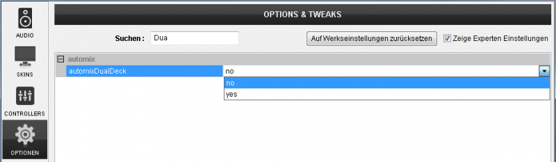

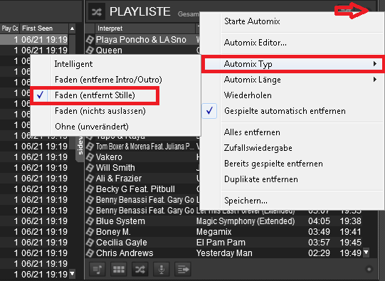

Automix läuft schon lange (auch bei der Version 7) nur noch auf einem Deck, das zweite Deck bleibt frei um z.Bsp. was vor zu hören.
Bei AutomixDualDeck ist klar, dann laufen beide abwechselnd. Hast es ja selbst erklärt.
Kannst es sonst wieder einstellen auf DualDeck mit yes
Was hast du eingestellt im Automix Typ?
Gruss Mike
