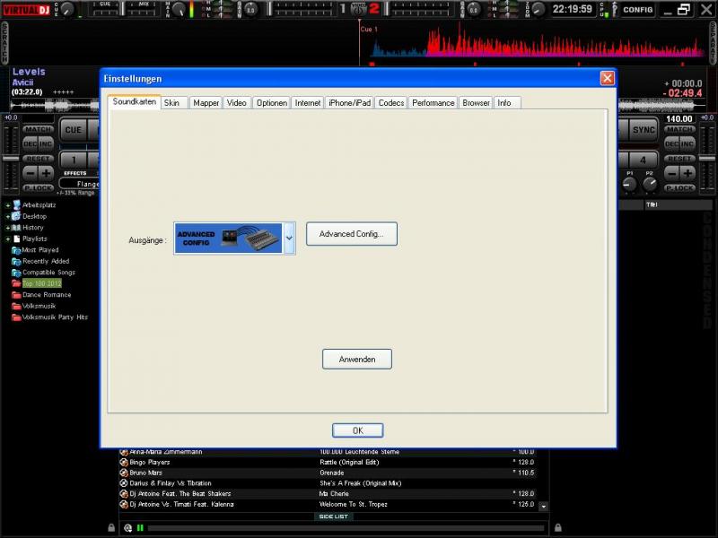

Kannst Du mal nen Screenshot von deinen Asio Einstellungen und deiner advanced machen ?

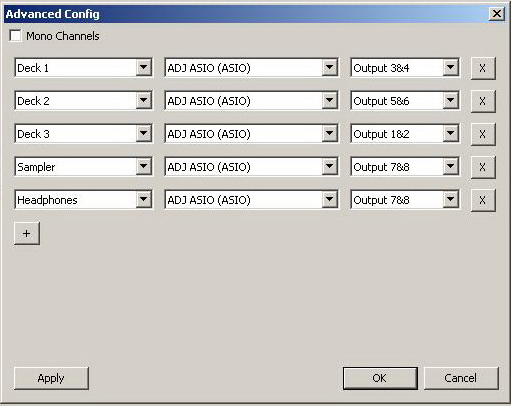

Hier die advance config und die Asio Settings die natürlich zu den Deckzuordnungen deradvanced passen müssen. Ein Headphone muss da nicht rein. Headphone hat einen eigenen Eingang und muss nicht über die Soundconfig gemacht werden.

Vlt mal die Console und VDJ neu sterten? Hatte da auch mal nach dem Umprogrammieren in der "Advanced Config" keine Reaktion auf die Änderung. Auf einmal ging es wie gewünscht. KA warum?
Oder in der "Advanced Config" erst auf "Apply" und dann auf "OK" klicken?

@roBroY09
Ist schon klar. Das sind die Standart Einstellungen.
Aber es geht ja um den Vorhörplayer in der Software unter dem mittleren Browserfenster.. Den habe ich auf 7&8 (Deck 4) gelegt und drücke dann auf der VMS die Cue von Deck 4.
Wenn ich aber den Fader von Deck 4 hochziehe, dann habe ich die Sampler (mit bequemerer Lautstärkeregelung). Dann darf ich natürlich nicht gleichzeitig den Vorhörplayer benutzen ;-)

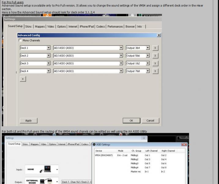

das sind nicht meine Einstellungen, sondern die aus dem VDJ Wiki.....;-))
http://de.virtualdj.com/wiki/VMS4%20/%20VMS4.1.html
