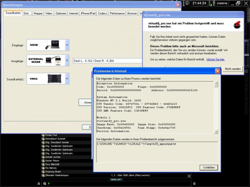

Hier der Screenshot
Sorry, falsche Einstellung , hier das richtige

wie sieht´s denn mit dem Problem Nr. 1 aus, hat da jemand ne lösung?

Was für ein OS hast du...kann es sein dass du noch Win NT benutzt ?
geposted Tue 28 Aug 12 @ 4:43 pm
Nein, xp

Steht in deinen Win-Soundeinstellungen NICHT die Console drinn? Wenn ich mal VDJ-Abstürze hatte, dann waren es immer andere Ursachen:
Asio-Treiber, Störong durch Fremdprogramme, W-Lan Treiber, Webcam-Treiber, Win-USB Treiber.
Ich habe gerade gesehen auf einen Bild, daß Du beim Sound auf externen Mixer gestellt hast. Ich verwende bei mir die Advanced Config.

@professor
Das war nur ein Versuch bzw. ne Idee eines Users. Hab´s bei mir sonst auch immer auf Advanced Config stehen. Da aber dias problem des mithörens der Decks 1&2 beim vVorhören aus dem Vorhörplayer...

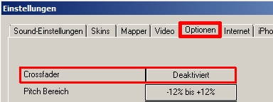

zu problem 2:
hast du den crossfader deaktiviert in der software?
geposted Thu 30 Aug 12 @ 3:07 pm
jup, das wars, vielen Dank

soll heissen, dass du den Crossfader nur noch für Midi freigibst....bzw dass er nicht auf Maus/ Tastatur UND auf Midi hört. Da gab es schon des öfteren Konflikte....
