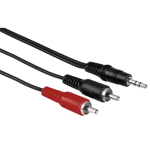

Punkt 1: Da die VMS analog mixt, musst per Kabel den Booth-Ausgang (an der Rückseite der VMS) mit dem Line-In Deines Computers verbinden und mit einem zusätzlichen Programm, z.B. Audacity (Freeware), den Mix aufnehmen.

ich hab den booth ausgang mit einem aux kabel an einer stereo anlage angeschlossen und da die lautsprecher von der stereo anlange nicht funktionieren hab ich andere lautsprecher an die kopfhörerbüchse der anlage angeschlossen ich weiß jetzt nicht wie ich noch was anschliessen soll.

Der Booth-Ausgang dient eigentlich dem Monitoring. Du brauchst also nur die Kabel vom Booth in den Master-Ausgang stecken,
was auch so üblich ist. Dann hast Du den Booth wieder frei und kannst mit einem passenden Kabel die Verbindung zum Computer herstellen.
Du benötigst so ein Kabel, um Deine Mixes aufnehmen zu können.

und den kabel für die aufnaheme, wo schliesst man den dann am pc an?
An den Line-In. Bei einem Desktop-PC sollte der blau sein, bei einem Laptop musst Du im Handbuch schauen.
Im Aufnahmeprogramm wählst Du dann als Aufnahmequelle den Line-In des Computers.

danke aber jetzt habe ich wieder ein problem.
ich hab so ein aux kabel als ausgang und so ein kopfhörersrecker als eingang.
ich weiß jetzt aber nicht ob das so ein line in stecker sein soll weil passen tut es auf jeden fall in diese blaue line in büchse.

Zum Aufnehmen mal in den Aufnahmemixer von Windows schauen, oder in den Soundeinstellungen für Aufnahme, dort muss line in zu sehen sein und kann dort in der Lautstärke geregelt werden. Bei Windows 7 z.B. muss oft noch der "Stereomix" oder "line in" als mögliche Aufnahmequelle aktiviert werden (dafür deaktivierte Geräte anzeigen wählen).
Wenn nun Stereomix oder Line in als Aufnahmequelle aktiviert ist, lässt sie sich such in Audacity als Aufnahmequelle anwählen (beim Mikrofonzeichen umschalten).
Das ist natürlich alles bezogen auf die Soundkarte des Computers, den diese soll ja Aufzeichnen.

Das mit dem Aufnhemen hab ich nun hingekriegt hab nen Stecker gefunden es über den Audiotreiber dann so eingestellt dass er das erkennt. Danke. ;)
