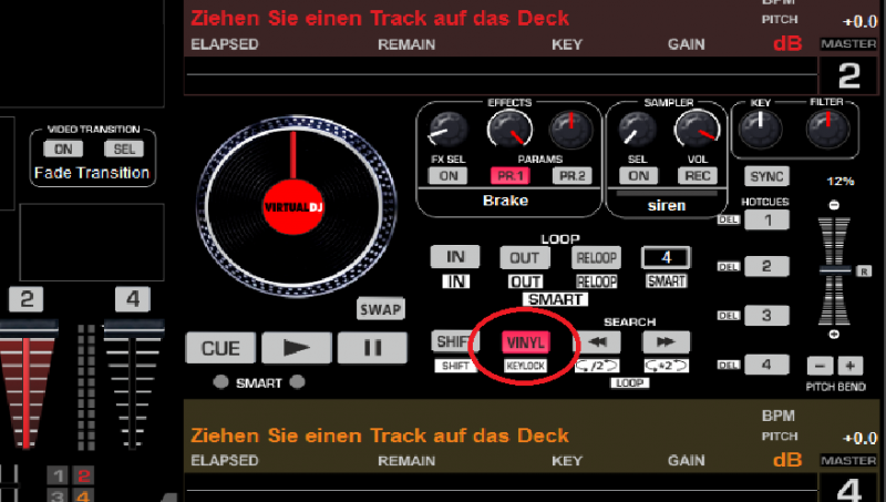

Ich gehe mal davon aus, dass du noch das original Skin der 4.1 verwendest. Hast du bei dem rechten Jogwheel auch auf Vinyl gestellt..?

Rechtes Jogwhel: Wie kann ich das einstellen? Vinyl Taste bei der VMS blinkt, ist also an (denke ich mal)

und im Skin ist die Taste auch aktiv..?
geposted Sat 09 Mar 13 @ 10:51 am
ja, leuchtet. Allerdings habe ich diese Vinyl Taste nicht auf dem Notebook........

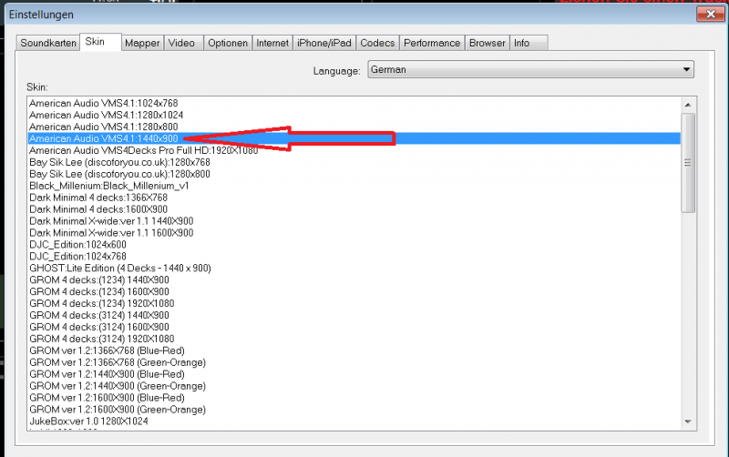

also zuerst einmal verwendest du ein 2 Deck Skin. Das geht zwar, aber die VMS 4.1 ist ja eigentlich ein 4 Deck Controller. Schau mal unter Config/ Skins und lade dir bitte mal den Original LE Skin in Controlleroptik für 4 Decks.

rechts oben auf Config...;-)
geposted Sat 09 Mar 13 @ 12:44 pm
Das habe ich gemacht, aber mit der VMS 4.1 steht da nix drin.
Ich weiß leider auch nicht, wie und wo und was, bzw. welches Skin ich downloaden soll, damit das Skin für die VMS 4.1 angezeigt wird???
