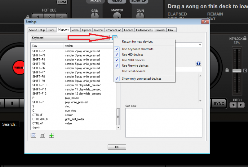

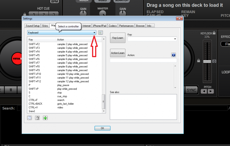

Hier mal das Fenster...
und hier die Optionen...

Uff, ich glaub ich hab da noch irgenwie 'n Verständnisproblem.
Ist das was ich unter Mapper stehen habe denn bezogen auf den Skin den ich ausgewählt habe, oder gilt das für alle Skins?
Also, wenn ich den Haken unter "Zeige nur angeschlossene Geräte" nicht entferne, habe ich drei Einträge unter Mapper:
American Audio VMS-4, American Audio VMS-4 Djdad v.2 und Keyboard.
Aber nur unter American Audio VMS-4 Djdad v.2 gibt's master_volume.
Im Ordner Mappers gibt's aber nur eine xml, die American Audio VMS-4 mapping (DjDad.xml.
Wo muß ich denn jetzt drehen, welche muß ich wie wählen oder zählt alles?
Im Moment blick ich nicht ganz durch!
Klaus
Klaus
geposted Tue 22 Jan 13 @ 2:50 am
Das Mapping gilt für alle Skins. Das ist praktisch nur eine Übersetztungsdatei damit VDJ weiß was es machen soll, wenn du z.B. den Playbutton drückst.
Dass in deinem Ordner VirtualDJ/Mappers nur der von DJDad drin steht ist auch einfach erklärt.
Die VMS wird von VDJ nämlich standardmäßig unterstützt und ist direkt in das VDJ Programm eingebunden.
Diese Mapperdaten siehst du nie. Wenn du jetzt allerdings in VDJ auf Config - Mapper gehen würderst und würdest etwas am Standardmapping verändern, dann legt VDJ erst eine extra Datei im Ordner VirtualDJ/ Mappers an.
