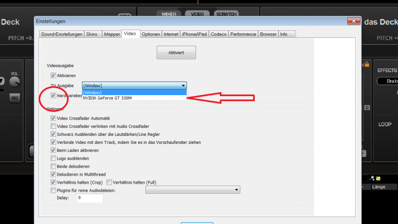

Also zuerst solltest du sicherstellen, dass directx 9.0c auf jedenfall auch installiert ist. (selbst wenn du eine höhere Version drauf hast)
Dann mit dem Reg Tool schauen, wie viel VideoMemMaxUser bei dir angezeigt wird.
Richtwert sollte hier die hälfte deines Verfügbaren Grafikkarten Speichers sein.
Wenn du also einen Grafikkarte mit 2 GB EIGENEM Speicher hast, sollte im RegTool ein Wert von 1024 eingetragen sein.
In VDJ Config -> Video Optionen muss Hardwarebeschleunigung aktivert sein, sonst gehen die Effekte nicht.

Jo also mitmachen müsste das der Laptop auf jeden Fall.
Beachte den Link den ich gepostet habe um auszuschließen, dass VDJ nur den Grafikchip nimmt und nicht die stärkere Grafikkarte.

Bei WIN 8 ist zu beachten, dass selbst bei vorgehensweise von Sven´s Blog nach dem Start von VDJ in Config/ Video zuerst die Hardwarebeschleunigung einmal deaktiviert und dann wieder aktiviert werden muss, damit die separate (stärkere) Grafikkarte im GraKa Fenster ausgewählt werden kann.
Kann allerdings sein, dass dies bei der aktuellen 7.4 b453 bereits gefixed wurde. Werde dies bei Gelegenheit noch prüfen.

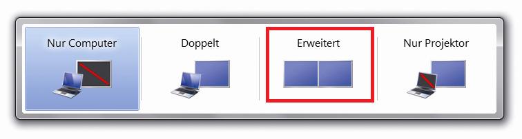

Windows Taste + P für den erweiterten Bildschirm Modus.
Den Rest in VDJ unter Config/ Video. Das Reg Tool findest du hier https://virtualdj.com/addons/tools.html

ich komme ja soweit zu recht nur zeigt es mir in vdj mein nvidia graka nicht ann
geposted Wed 10 Apr 13 @ 10:44 am

ja habe alles gelesen nur muss ich doch mein nvidia graka aktivieren und das weiss ich leider nicht wo, ich kann leider mit der windows taste un p nur den 2ten bildschirm aktivieren und bei vdj zeigt es mir nur windows als graka und eine intel graka ann

ich verstehe schon was du meinst aber leider wird bei mir in vdj nur eine windows graka und eine intel hd graphics 4000 graka angezeigt, die nvidia graka die noch drin ist wird nicht angezeigt trotz mehrmals ind vdj video aktivieren und deaktivieren, ich benutze momentan die intel hd graphics 4000 graka und habe es so gemacht wie auf dem youtube video und siehe da alles bestens, einziger nachteil keine nvidia graka

Hast du einen 2. Monitor / TV oder Beamer angeschlossen ?
Sonst wird die Grafikkarte nicht angezeigt in VDJ Config / Video
mit Win-Taste+P auf Erweitert clicken

ja habe ich mike, wie gesagt momentan funzt alles aber meine nvidia karte wird nicht angezeigt
