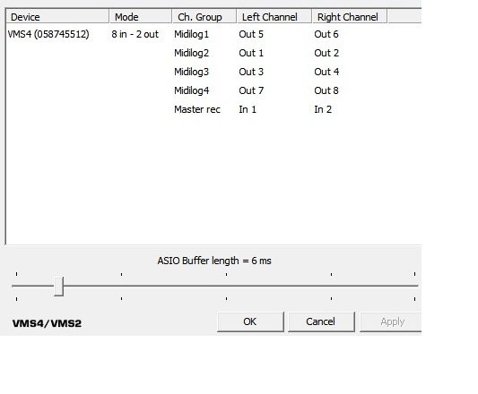

Ich weiß jetzt nicht ob ichs einfach überlesen, daher nochmal die Bitte:
Wenn das das nächste mal wieder passiert, dann schau bitte mal im ASIO Panel ob dort überhaupt noch die VMS aufgeführt ist.
geposted Thu 18 Apr 13 @ 8:32 am
Ich werde das nächste mal drauf achten.
Hab jetzt auch fast alles deaktiviert und alles an USB 2.0 trotzdem war es vorhin wieder, USB Geräusch am pc als ob ein Stecker gezogen wird, dann kein Ton mehr.
Hab jetzt die Asio Treiber nochmal neu installiert.
Ich mach das nächste mal ein Screenshot und stell diesen ein.
geposted Thu 18 Apr 13 @ 9:22 am
Hier mal ein Screenshot von den Asio Einstellungen nach dem die VMS den dienst eingestellt hat:
Was mir auffällt 2 unterschiedliche Einstellungen...
geposted Thu 18 Apr 13 @ 3:18 pm
Versuch mal das Deckrouting in der advanced gleich einzustellen wie in dem Asio Panel
geposted Thu 18 Apr 13 @ 3:37 pm
Habs mal umgestellt allerdings das die Asio Treiber wie die von der Advanced einstellung.

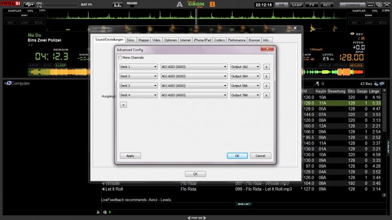

Je nach Skin stimmt dann aber dein Deck Routing nicht mehr. Das Routing des Panels ist für ein 4 Deck Skin mit der Deckfolge 3-1-2-4
geposted Thu 18 Apr 13 @ 4:42 pm
ok wie muss ich es dann einstellen?
ich hab die 3-1-2-4 zuweisung
Advanced und Asio?
hab Advanced so:
Deck 1 -> 1 u 2
Deck 2 -> 3 u 4
Deck 3 -> 5 u 6
Deck 4 > 7 u 8
Asio:
Midilog 1 -> 1 u 2
Midilog 2 -> 3 u 4
Midilog 3 -> 5 u 6
Midilog 4 > 7 u 8
Oh man ich werd noch verrückt damit ...
Vielen dank aber an alle für die Mühe mir zu helfen!
Advanced und Asio?
hab Advanced so:
Deck 1 -> 1 u 2
Deck 2 -> 3 u 4
Deck 3 -> 5 u 6
Deck 4 > 7 u 8
Asio:
Midilog 1 -> 1 u 2
Midilog 2 -> 3 u 4
Midilog 3 -> 5 u 6
Midilog 4 > 7 u 8
geposted Thu 18 Apr 13 @ 4:51 pm
