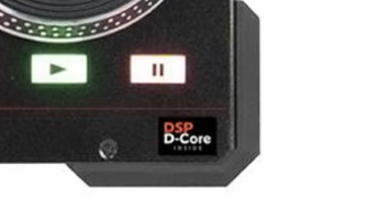

@ nuky
check mal bitte ob du so einem Aufkleber auf deinem Controller hast:
...und welche Firmware
geposted Fri 19 Apr 13 @ 1:18 pm
