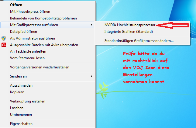

@roBroY09
Dieser Menüpunkt wird mir leider nicht angeboten

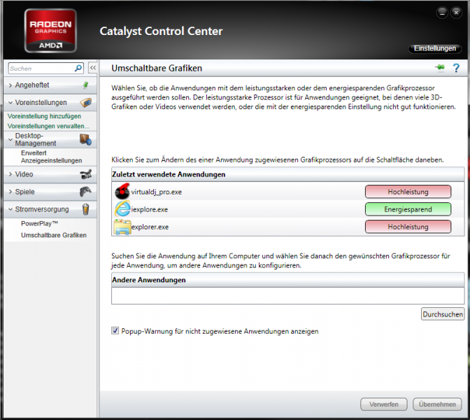

Hast du in deinem ATI Graka Menue die Möglichkeit zu definieren, welche Graka für welches Programm verwendet wird ?

Moin zusammen,
ja bei umschaltbare Garfikkarten steht hinter virtualdj -> Höchstleistung

Kannst du da mal bitte einen Screenshot posten...?
geposted Fri 24 May 13 @ 2:10 am
Gerne, kommt um die Mittagszeit.

Hallo zusammen,
sorry hat etwas länger gedauert.
Also hier der Screenshot:

Hast du in diesem unteren Auswahlfenster ( andere Anwendungen) die vdj.exe der ATI GraKa schon zugewiesen..?
geposted Fri 24 May 13 @ 7:44 am
Ja habe ich, wurde automatisch beim Start gefragt und habe es dann "Höchstleistung" zugewiesen und zur Sicherheit später noch mal manuell. über Andere Anwendungen.
