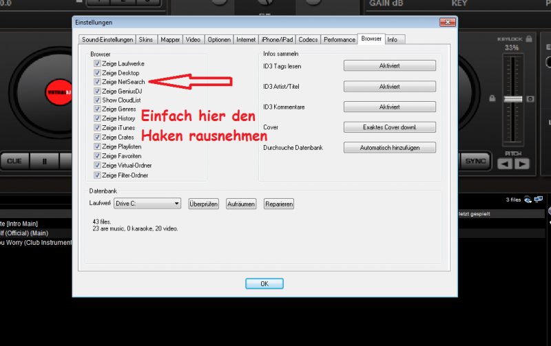

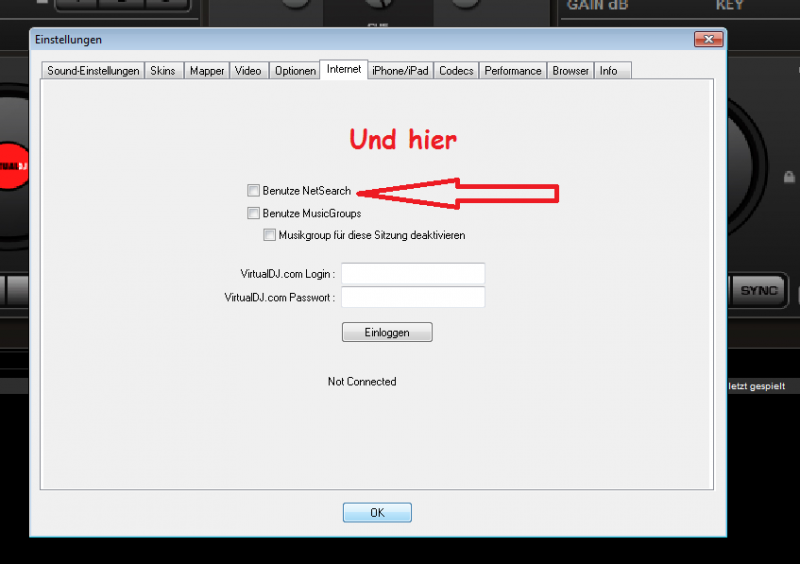

dann hast du Netsearch aktiviert. Das ist ein kostenpflichtiges Feature, da monatlich Geld kostet:
https://virtualdj.com/buy/

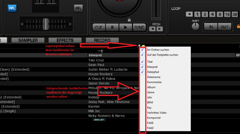

Am Besten Du fügst Deinen Musikordner erneut zur Datenbank hinzu. So werden alle noch nicht gelisteten Titel in die DB übernommen.
Außerdem solltest Du bei den Suchoptionen (der Button rechts neben der Suchleiste) die Suche nach DATEINAME und PFAD aktivieren.
Wenn Du keine MP3 Tags gesetzt hast werden diese Titel sonst nicht gefunden.

Umstellen der Sprache: Config/ Skins. Rechts ist ein Pull Down Menue wo du das auswählen kannst.
Zu den Titeln: Du musst die Titel zuerst in VDJ scannen und zur DB hinzufügen damit diese später bei der Suche auch gefunden werden...
https://virtualdj.com/wiki/DE_Add%20to%20search%20DB.html
Content Unlimited ist ein kostenpflichtiger Dienst , den du hier buchen kannst: https://virtualdj.com/buy/
ansonsten werden du 30 sec pro Track angespielt/ geladen

wie hast du deine Suchoptionen eingestellt...?
geposted Thu 09 Jan 14 @ 2:18 pm
Stimmt. Ist definitiv ein Bug in der aktuellen Version. Ein Match im Feld "Jahr" wird immer "oder" ausgewertet!
