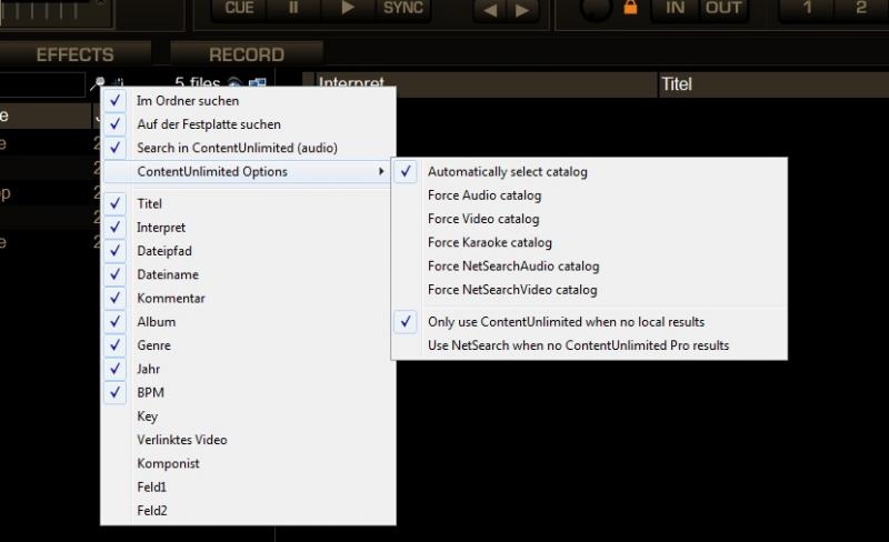

Du hast ne Suchfunktion beim Content Unlimited. Nimm da mal den Haken raus. Du hast keinen Audioplan gebucht. Daher macht es keinen Sinn, dort zu suchen.
geposted Sat 11 Jan 14 @ 12:22 pm
Hi PachN,
nee, der Tipp hilft nicht. Ist definitiv ein Fehler in der Suchfunktion! :-)

Hi,
vermute, dann würde er nach "rihanna*2013" suchen. (Habe solche Titel leider nicht im Repertoire...)
Also erkennt VDJ den Stern daher wohl nicht als Sonderzeichen. Das Problem, das Albatros hier genannt hat, liegt anscheinend wirklich daran, dass VDJ keine boolschen Operatoren in der Suche kennt und das Leerzeichen als "und" interpretiert. Nur eben leider nicht beim Tag "Jahr". Dieser Eintrag wird als "oder" ausgewertet. Und damit wird das Ergebnis -- auch meinen kurzen Tests nach -- unbrauchbar...
