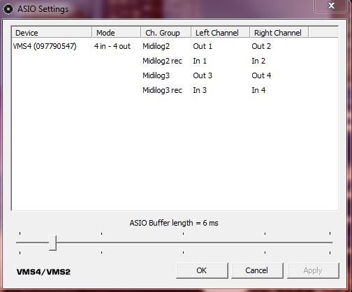

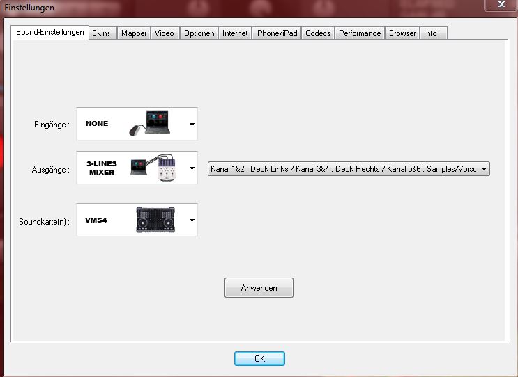

Mach mal bitte einen Screenshot von deinen Soundeinstellungen in VDJ ( Config/ Soundeinstellungen)
und von deinem Asio Panel in Windows....
geposted Tue 02 Jul 13 @ 11:25 am
Da nun die beiden Screenshots..
geposted Tue 02 Jul 13 @ 11:34 am
VMS in ausgeschaltetem Zustand auf 8 out stellen
Konfiguration in VDJ
Eingänge. none
Ausgänge. external mixer
Soundkarte. ADj Asio
Die SK deines Controllers darf in Windows /Systemsteuerung nicht als Standartwiedergabegerät markiert sein
dann bitte nochmals versuchen
Eingänge. none
geposted Tue 02 Jul 13 @ 11:59 am
Meinst du in den ASIO Setting auf 8 out stellen ?
Wenn ja, dann Da gibt es schon 2 Probleme.. im ausgeschalteten Zustand erkennt der das Gerät ja gar nicht, sodass ich nicht auf 8out stellen kann.. (ist ja logisch)
Im eingeschalteten Zustand, kann ich das aber auch nicht ändern, ich kann nur den left und Right Channel ändern.

du hast vorne an der VMS einen Schiebeschalter. Den auf 8out stellen. danach den Controller einschalten und danach VDJ starten
und die einstellungen in vdj wie vorhin beschrieben ändern
