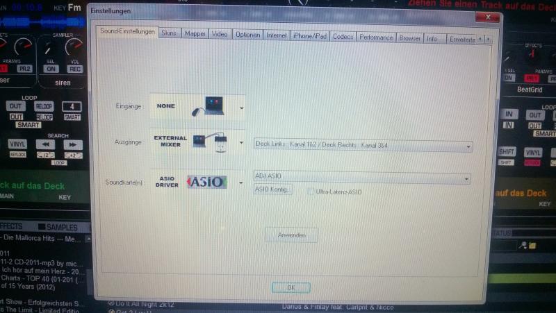

Asio Buffer= 6MS
Eingänge none
Ausgänge External mixer
soundkarte asio driver
acer aspire 7540 amd turion dual core mobile m500 2.20 ghz 4gb ram 64 bit betriebssystem
master geht nur am controller aber macht nicht lauter :-(
ist das so richtig eingestellt?

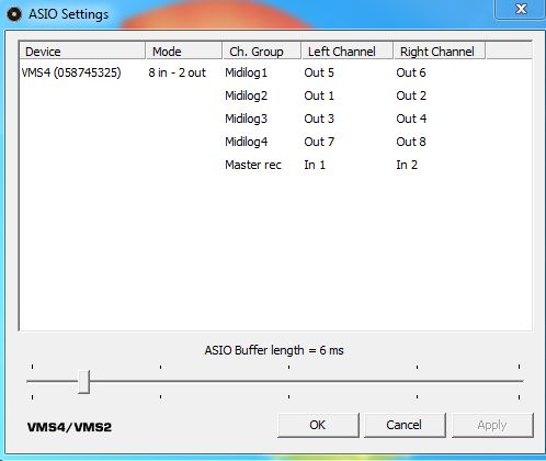

Bitte die Deck Channles unter Windows im Asio Panel noch richtig zuweisen:
und mit einer LE dürftest du eigentlich gar nicht in die Soundsettings gelangen...;-)

kanal 1 und 2 gehen jetzt richtig aber 3 und 4 kommt nichts und master geht au it.

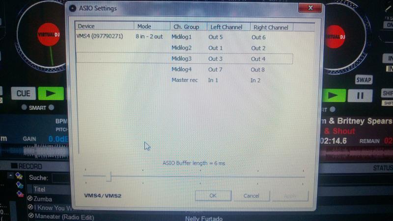

ok bild ist hochgeladen ;-)

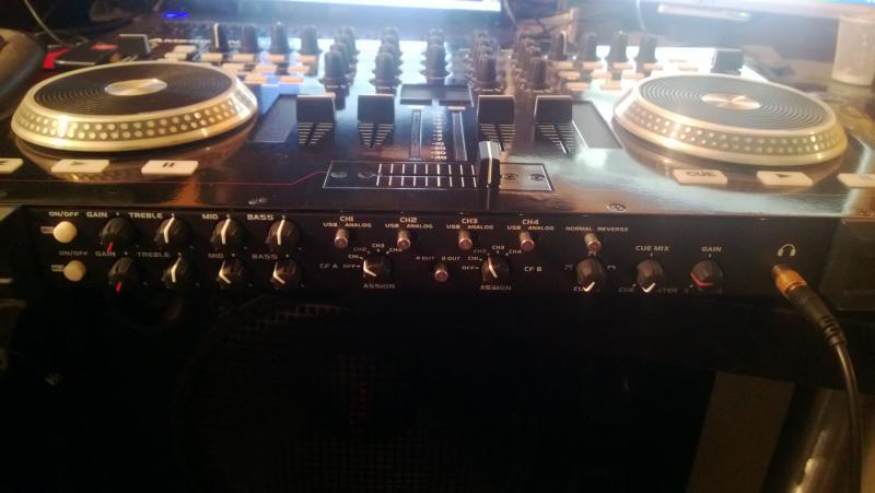

Und drehe vorn an der VMS mal deine "Assign" Regler alle ganz nach links.

Du musst natürlich mit dem Assignregler vorne am Controller die Zuweisung deiner Decks vornehmen.
So wie du das jetzt eingestellt hast, arbeitet der CF mit CH1 auf CH2 was bei einem Skin 3-1-2-4 bedeuten würde du fadest zwischen Deck 3 und 1.....ggf. mal den Assignregler beides mal auf OFF stellen...

muss es auf 4 out stehen oder 8 out?
geposted Wed 03 Jul 13 @ 5:05 am
8out....das ist dann 4xStereo....also L+ R Kanal pro Deck...
geposted Wed 03 Jul 13 @ 5:14 am
DAS IST RICHTIG SO?
geposted Wed 03 Jul 13 @ 5:21 am
Passt - kannst Du auch etwas weiter oben sehen. Da hatte Rob genau das gepostet.
