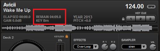

Ich bin der Meinung das es ein anderes Problem sein muss. Wenn ich 15 mn stehen habe, dann müsste er ja eigentlich ein 3 Minuten Lied laden, was er jedoch nicht tut.
geposted Mon 29 Jul 13 @ 10:29 am
DannyGee85 wrote :
Dein Lied hat aus irgendeinem Grund ~ 28.3 Minuten, siehe dein Bild. Der Fehler liegt an deiner MP3 Datei.
So sollte es aussehen ;-)
Gruss Mike
geposted Mon 29 Jul 13 @ 11:06 am
