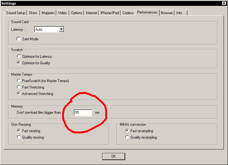

Stell einfach diese Option hoch, und der Fehler ist behoben. In der Anzeige sieht man ja, dass das Programm annimmt die Datei sei 23 min lang. Und läd nur das eingestellte Limit in der Option. Nach dem kompletten laden, wird auch die Spielzeit richtig angezeigt. Hat wohl irgendwas mit mp3-Header und VBR zu tun...

da infinite rein schreiben
und den codec hinzufügen
danke ATRAC.
diese einstellung hat bei mir geklappt.
es läuft jetzt einbandfrei.
