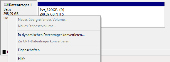

Hi,
kann es eventuell sein, das auf dem T500 die zweite Festplatte zu einem dynamischen Datenträger konvertiert wurde?
Das würde bedeuten, dass das Laufwekr in Windows keinen Laufwerksbuchstaben bekommt, sondern der Speicher dem Laufwerk C: untergeordnet wird.

- Formatierung ist NTFS
- nicht dynamisch,

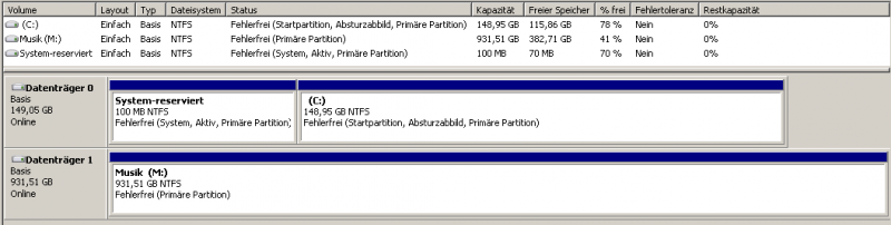

T400 Datenträgerverwaltung:

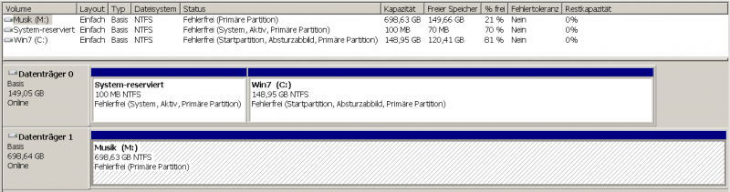

T500 Datenträgerverwaltung:

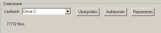

Auf dem T500 kann ich nur Laufwerk C auswählen, kein Laufwerk M.
Auf Laufwerk C sind die Anzahl der Files zusehen, obwohl sie auf M sind.

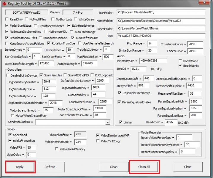

Mir kommt noch was in den Sinn, wenn es nichts bringt auf dem Laptop wo du das M Laufwerk nicht siehst, so sichere den VirtualDJ Ordner und mach ein Clean All und dann auf Apply mit dem Registry Tool.
Es könnte sein durch vorherigen Installationen oder LE-Versionen das etwas in der Registry nicht überschrieben wurde.
Rechner neu booten und dann VirtualDJ neu installieren. Tools und Mappers, Skin wieder in den neu erstellten VirtualDJ Ordner aus dem Backup zurück kopieren.

Das mit dem Registry-Tool kann ich frühstens am Sonntag machen.
