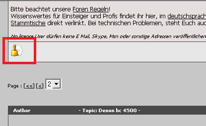

jetzt habe ich noch eine frage zu der seite hier.
Habe hier jetzt die diskussion aufgemacht .
muss ich da immer unter suchen gehen damit ich sehe wenn ihr antwortet??
Bei private nachricht steht das nicht.
Musst du nicht unbedingt.
Du kannst das Topic auch abonnieren.
Dann bekommst du glaube ich eine Email wenn jemand etwas neues hier rein schreibt.
Einfach auf die Glocke klicken ;)
