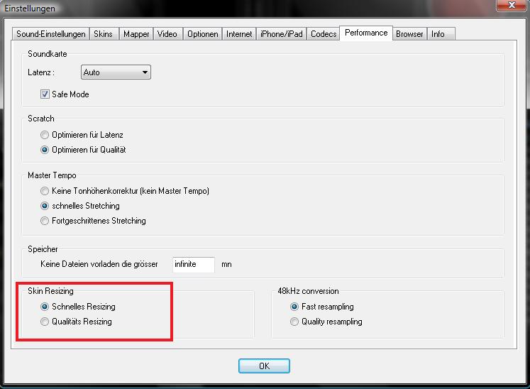

ich hab jetzt nicht die ganze Zeit mitgelesen...hast du die Performance Einstellungen so wie auf dem Screenshot...?
geposted Tue 14 Jan 14 @ 4:36 am
Mein Skin benutzt die Native Auslösung des Displays, von daher wird es hier keine Effekte geben. Aber ja, es steht auf Schnelles resizing.

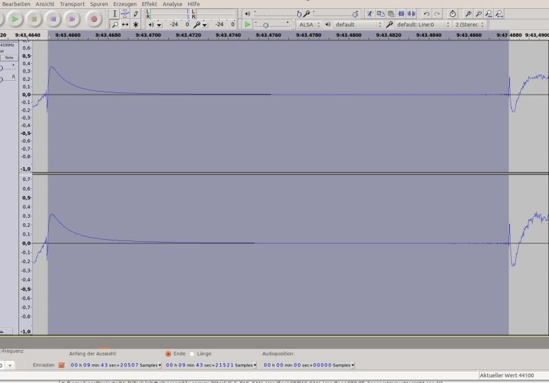

Paar infos zum Aussetzer: der Dauert 23 ms bzw. 1014 Samples (Nach Audacity):
Anhören tut es sich dann so (Sek 16.) : http://www4.zippyshare.com/v/92096210/file.html
