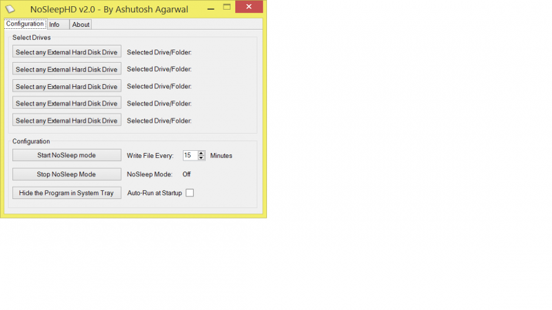

Sofern Du das Problem noch hast (welches keines ist) hier ist der Grund: Du hast wahrscheinlich ca. 150.000 Titel oder mehr auf der Festplatte.
Es dauert halt etwas, bis alles durchsucht wird....
NoSleepHD hält die Festplatte "wach" und verhindert den sleep modus.

Habe aber gelesen das es nicht gut sein soll NoSleepHD??
Weil die festplatte dauerhaft an ist und immer was drauf schreibt??
