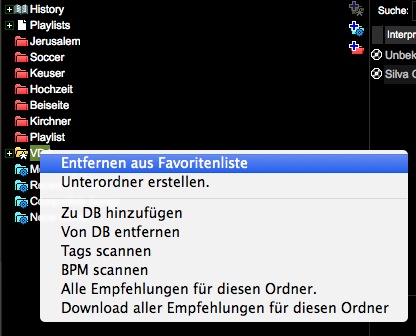

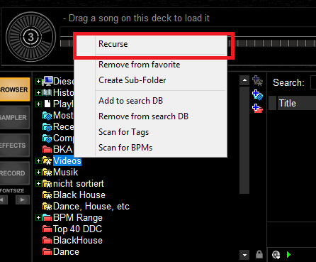

Schau bitte mal mit Rechtsklick im Browser auf der Linken Seite das die Funktion RECURSIVE deaktiviert ist !!!
geposted Sun 19 Jan 14 @ 1:28 pm

@Heiko: Ich habe den ganzen Browser abgesucht, finde aber keine Funktion mit der rechten Maustaste. Wo muss ich genau mit rechts klicken?
Habe auch den original Skin geladen, da finde ich auch nichts.
geposted Sun 19 Jan 14 @ 1:49 pm

Links im Browser Rechtsklick auf einen Ordner
geposted Sun 19 Jan 14 @ 2:30 pm
Kann es sein das diese Funktion auf dem MAC nicht vorhanden ist?
geposted Sun 19 Jan 14 @ 3:01 pm
Ups, sorry - mein Fehler. Auf MAC gibt's das (zum Glück) nicht.
geposted Sun 19 Jan 14 @ 11:15 pm
