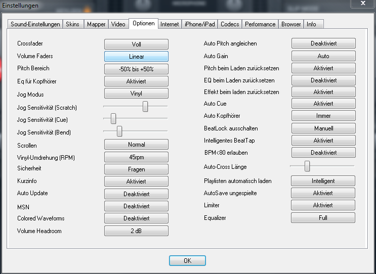

Deine Einstellungen in den Optionen....?
Welchen Skin..?

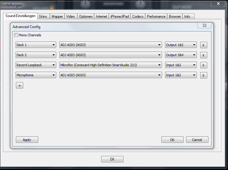

Warum hast du ein Mic in der Soundconfig geroutet...?
Hast du das nicht an deinem Controller daran...?
Ja klar stimmt, das hab ich jetzt gelöscht

metrix wrote :
Ich habe win neu drauf gemacht gucken ob es jetzt besser wird Skin VirtualDJ 7 (2 Decks) (Browser Resize) 1.2
Was für eine VirtualDJ Version hast du, das du diese Settings in der Advanced Config machen kannst ?
Zu sehen unter Config / Info
Gruss Mike
