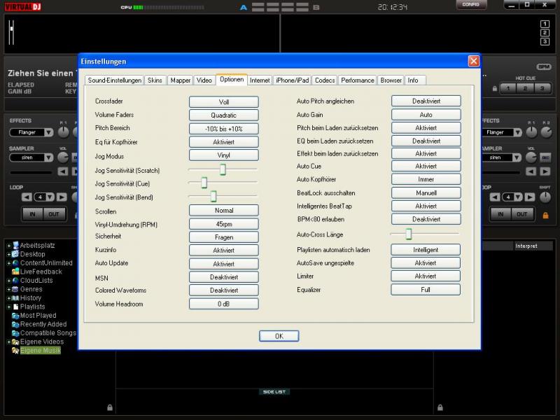

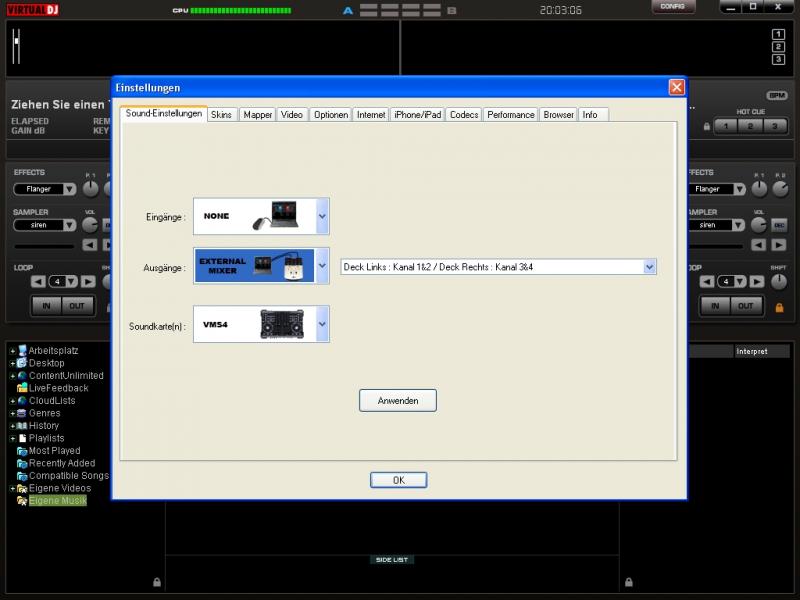

Nutzt du PC oder MAC ?
Wenn PC,verwendest du einen PC mit AMD-Chip oder Intel Chip ?
VMS2 an einem USB 2.0Port angeschlossen und auch immer den selben Benutzt,da die Treiber der VMS2 auch Portbezogen installiert werden.
Hast du mal versucht wie es sich verhält wenn du die VMS2 nicht im Vinylmodus betreibst ob das mit dem Pitchproblem dann weg ist.
Auch eine zu hohe Jog Sensität unter Scratch verursacht Sprünge und Aussetzer,hatte ich zumindestens bei mir immer wenn der Bass zu hart war,das war zu fein eingestellt,habe jetzt immer auf 99.1% bei Scratchsensität.
Bilder sind von meiner VDJ 7.4.1. Pro Basic:
Ansonsten wüsste ich auch keine Lösung mehr,denke aber nicht das es am Netzteil liegt,bei mir funktioniert sie einwandfrei ob mit oder ohne Netzteil.
mfg,Dirk

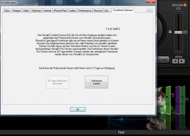

Um das ganze jetzt mal etwas abzukürzen - die von Dir genutzte "Testversion" ist nicht die LE Version aus Deinem 2. Posting.
Sieht man daran das der Reiter Erweiterte Optionen fehlt. Also tu uns bitte den Gefallen und vergeude hier nicht unsere Zeit.
Die Version mit der Du gerade "Testest" wird nicht sauber laufen unabhängig von eventuellen Hardwareproblemen.
